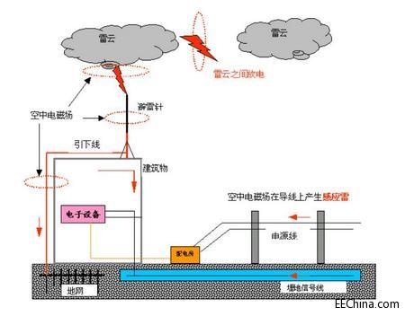

防雷接地:进一步的分为直击雷接地(俗话就是避雷针,专业叫引雷器)和感应雷(专业叫雷击电磁脉冲)接地。乌云密布的天,风涌云动的,总有摩擦生电,然后合久必分的云块们带着电荷再弱弱联合,形成大的带电体,而大地则是具有无限容量负电荷的海洋(用即成现象地球自转+地磁南北极就判断了),在静电引力的作用下,大的带电云块,会使对应地表感应出大量电荷,而大地上的电荷分布存在尖端效应,(即良导体表面曲率相关的电荷分布)。在避雷针的针尖部分电场强度就会很大,而阴雨天气的空气击穿场强是比较低的,随着电荷的不断累积-感应-针尖场强进一步增强-达到空气击穿场强,这时针尖到云块之间的空气气道就会被电离击穿形成通道,进而泄放电荷到大地或者到云块,电荷中和后,恢复平静。泄放电荷的同时伴随声光热现象,我们就看到闪电听到打雷声了,在这种高频雷电流泄放的同时,在电生磁的磁生电的机理下,就同时伴随各种雷击电磁脉冲的发生。这样接地防护就必须要加一级感应雷接地了,这种接地在形式上就是端口各种箝位保护器件到地以及机壳接地的等电位连接。

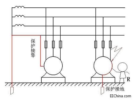

设备外壳的保护接地:目的就是防止内部带电线路绝缘破损,造成的“搭壳”而误伤到人。形式就是在常规市电供电制式下,把所有金属外壳设备的外壳接地,以分流绝大部分故障电流,进而保护人身安全。
这里强调一下,从接地目的可以知道以上两种接地,都是指接地球。

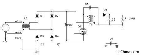

做产品的无论是固定式、便携式还是手持式的设备,一般都面临防浪涌保护接地、静电防护接地、屏蔽外壳接地、板级接地等设计;外壳和PCB板的工作地之间的连接关系,往往很重要。那么这两种地的连接方式无非是“不连”、“短接”、“阻抗相连”三类情况。这里主要考虑设备接地无论前后都是和电源绕不开的,无论保护接地还是工作接地。下面仅针对隔离型开关电源供电设备进行接地分析(无论是DC-DC还是AC-DC,其抗干扰分析是一致的)。
上图是隔离型AC-DC开关电源原理简图,其中Cs为变压器初次级之间的杂散电容,C1为保护地和热地之间的安规电容,C4为工作地与保护地(机壳地)之间的安规电容。图片01.jpg是保护地,图片02.jpg是热地,图片03.jpg是负载设备的工作地。
首先我们分析这几个电容的必要性,也就是作用。开关电源最大优点是效率高,最大的缺点就是纹波噪声大;那么分析这三个电容就从开关噪声回路开始。
开关噪声是开关管在饱和和截止瞬间能量转换问题引发的衰减振荡噪声,这类噪声的频率可以预测,幅值可以通过RCD吸收等方式吸收一部分,但传导干扰本省还是比较严重的,尤其针对模拟微弱信号处理的负载板。
这种噪声传导必然通过隔离变压器的杂散电容CS耦合到次级,那么我们在寻找开关噪声的返回路径时发现,如果没有C1,噪声势必会通过L-N回路返回,并污染电网,造成对外电磁辐射超标。同时向后,通过杂散电容CS耦合到次级板级供电处,必然也有有一条返回路径C4的存在,才能保证噪声对后级负载影响尽量降低。其实这种通过电容连接的方式我们也叫做高频接地或浮地设计,这种接地对低频而言是浮置的。
以上高频接地依然存在一个静电防护问题,就是当PCB负载为浮地设计时,可能会有静电积累,那么势必会使C4右端电势不断抬高,这样的静电隐患必须解决,不然对设备是很大的威胁。方法是有的,我们可以衍生出高频加静电释放接地方式,也就是将电容C4并联一个释放电阻一般选择兆欧级或者压敏器件。
以上说明了PCB的工作地和外壳地的两种连接方式---通过电容进行连接或者阻容进行连接以及它们的作用;那如果直接把PCB的工作地直接和保护地(外壳)进行短接,会有什么问题呢?要分情况了:如果保护地很“干净”,这种方法很实用;如果保护地很“杂乱”,那么最直接的隐患就是大地上的很多干扰,同时都有可能通过这种直接传导方式进入电路板,通过共模转差模的方式,进而干扰电路板上的正常信号。
