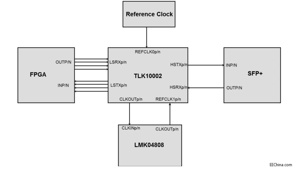

基于双时钟 TLK10002 构建的系统级联方案如图 3 所示。在这种方案中,TLK10002 高速侧SERDES 和低速侧 SERDES 采用不同的参考时钟。
在 BBU 一侧,高速侧锁相环采用本地的参考时钟,一旦高速侧锁相环锁定,并且 BBU 和 RRU 之间建立稳定的链路,BBU 一侧 TLK10002 的 CDR 会有稳定输出,这个输出给 BBU 上的 Jitter Cleaner 提供参考输入。 一旦 Jitter Cleaner 正常锁定,它的输出又会作为低速侧锁相环的参考输入。
采用这种配置,由于 SERDES 本身可以处理最高 200ppm 的频率偏移,发射和接收通道的速率是完全相互独立的。这样,FIFO 的两侧完全工作在同一时钟域,FIFO 就不会存在溢出的风险。在这种情况下,FIFO 仅仅用来吸收不同时钟之间的相位偏移和补偿 jitter cleaner 的跟踪能力。

以 BBU 一侧为例,双系统时钟方案具体实现方式如下图 4 所示。在这个方案中,由于 LMK04808具有超低相位噪声特性,我们使用它作为抖动消除器。
图 4 采用双时钟方案构建 BBU SERDES 系统
对图 4 所示的系统,系统配置及操作顺序如下:
1) 正常配置 TLK10002 0X00 到 0X0D 寄存器。
2) 等待 TLK10002 高速侧锁相环 HS PLL 正常锁定。//只要本地参考时钟准备就绪,高速侧锁相环即可锁定(此时并不需要建立稳定的 10G 链路)。
3) 切换 TLK10002 ENRX:先置为 0,再置为 1。//使 HS SERDES 自适应链路状况。
4) 等待 10ms。 //等待 HS SERDES 设置参数,确保 CDR 为 LMK04808 提供有效的参考时钟。
5) 配置 LMK04808 确保其正常锁定。
6) 等待 TLK10002 低速侧锁相环 LS PLL 正常锁定。//只要 LMK04808 锁定并且正常输出,LS PLL 就可以正常锁定
7) 重启数据通路。//此时,低速侧和高速侧 SERDES 都具有有效时钟,重启数据通路可以优化 FIFO的指针位置和触发低速侧 Lane 重新对齐
