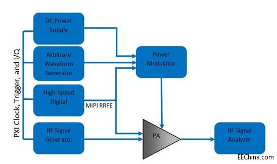

ET测试使得原本就非常复杂的系统变得更为复杂。 采用ET技术的第一个挑战就是生成调制的供电电源,该电源需要高达2W的功率和数十兆赫兹的带宽。 这些要求对于电源来说并不常见,因此许多PA制造商使用经改良的DC-DC转换器来执行功率调制。 这些芯片可接受直流电源、用于控制放大器增益的包络波形以及用于控制芯片的一些数字线的输入。 输出是一个高功率调制波形,用于提高待测放大器的放大功能。 详见图3了解典型的RF PA测试设置,该设置已进行扩展,可支持ET。
图3. 图为RF PA测试的典型配置,可实现包络跟踪。
从测试和特征记述的角度来看,主要的挑战在于对执行ET所必需的不同仪器进行同步。 最为重要的是,必须以最低程度的抖动同步RF信号发生器和基带任意波形发生器(AWG)。 此外,它必须能够以次纳秒的精度偏移基带包络相对于RF波形的延迟。 如果使用传统台式仪器,要实现这一程度的同步是非常困难的,而且还很有可能会涉及不同厂商的硬件,使应用软件变得更复杂。

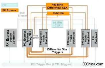

NI简化了同步问题,并将软硬件集成到一个平台上,从而尽可能地使该流程变得简单明了。 PXI背板(见 图4)可用于路由机箱内实现同步所需的所有时钟和触发线,因而无需外部时钟和触发来路由网络。 为了实现次纳秒级的同步和可重复性,采用NI-TCLK来协调多个模块化仪器间的时钟和触发分布。 如需详细了解NI-TClk如何以低达20psrms的抖动来同步多个仪器,请阅读NI T-Clock技术用于模块化仪器定时和同步。
图4. 图为PXI Express背板以及时钟和触发原理图。

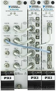

在该应用中使用的RF信号发生器是6.6 GHz NI PXIe-5673E矢量信号发生器(VSG),其带宽超过100 MHz。 NI PXIe-5673E是由三个独立的模块组成: NI PXIe-5450任意波形发生器、NI PXIe-5652本地振荡器和NI PXIe-5611 I/Q矢量调制器。
图5. NI PXIe-5673E VSG的正面图展示了三个独立的模块。

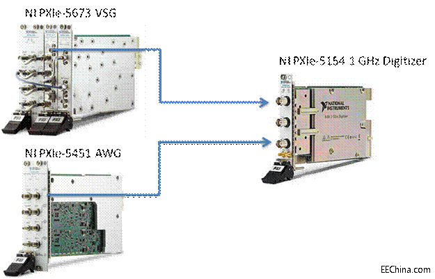

图6显示的是验证VSG和AWG同步和重复性所使用的设置。 NI PXIe-5673E VSG用于生成RF波形,NI PXIe-5451用于生成基带包络波形。 NI PXIe-5154 1 GHz数字化仪用于同步验证,但也可使用任何具有足够高采样率和带宽的示波器
图6. 该测试设置验证了AWG和VSG是同步的。
为了同步AWG和VSG,两个设备必须共享同一个10 MHz参考时钟。 参考时钟的来源可以是NI PXI 10 MHz背板时钟,也可以是外部提供的10 MHz时钟。

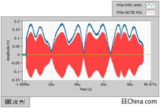

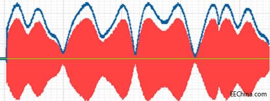

在NI LabVIEW系统设计软件和ANSI C中均附有用于同步波形并可让用户能够实现一个波形相对另一个波形的皮秒级分辨率延迟的范例代码。项目范例位于本文结尾处。 图9 显示的是使用NI PXIe-5154 1 GHz数字化仪进行数据采样的LabVIEW采样代码的典型结果。 在本范例中,基带包络信号仅为经换算的LTE波形幅度。 从图中我们可以看出基带包络与RF波形是一致的。
图9. RF LTE波形与基带包络

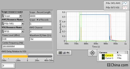

图10显示的是LabVIEW ET演示操作的前面板界面。 除了一些标准的硬件资源控件外,还有其他一些参数也值得说明一下。 首先是波形IQ率。 本操作演示中,假定RF和包络波形均以相同的速率采样,速率可以是任意值。 之前我们讨论的,如果要以任意量延迟包络和RF波形,两个波形均要以200 MHz的频率重新采样。第二个重要参量是是AWG相对VSG的延迟控件。 控件实际上用于控制包络相对于RF波形的延迟,可通过输入负值来控制RF波形相对于包络的延迟。
从图9的RF和包络波形中,我们很难确定精度为纳秒级的波形延迟是否与预期一致。 图10中的波形图显示的是一个RF和包络波形范例导出的数字化标记事件。 使用标尺,可以看到,RF波形相对于包络延迟了7 ns,这主要是由于NI PXIe-5611上变频器的路径延迟和电缆长度差异。 如果要使两个波形完全重叠,则 AWG相对于VSG控件应设置为7 ns,如图11所示。
图10. LabVIEW ET演示操作前面板: 标记事件从VSG和AWG中导出。 使用标尺,可以看到RF波形相对于AWG延迟了7 ns。
图 11. RF波形和包络波形之间的7 ns延迟可通过延迟AWG 7 ns进行补偿。
