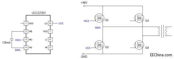

如图 2,在本电源系统中,一颗 UCC27201 的两路输出驱动全桥同一侧桥臂的两个 MOSFET,主要连接网络标示如蓝色字体。另一颗 UCC27201 的两路输出则是驱动全桥的另一侧桥臂。
图 2:驱动器 UCC27201 的实际应用

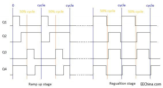

采用上述应用电路的实际驱动信号见图 3,包括了软启动和正常运行等两个阶段。
在软启动阶段,标示为 Q1 的 MOSFET 的驱动信号占空比远小于 50%,而 Q2 的驱动信号占空比则是超过了50%,与 Q1 的驱动信号占空比保持为互补关系。Q3 和 Q4 驱动信号的关系同上。
在正常运行阶段,Q1~Q4 的驱动信号占空比全部都接近 50%。相互之间的关系如图 3 所示,即 Q1 和 Q2 保持互补,Q3 和 Q4 保持互补。
图 3:全桥驱动信号

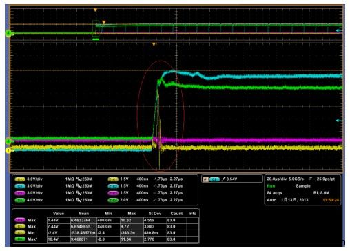

实际测试上述电源系统时发现,开机时 UCC27201 的 HO 引脚有误脉冲,如图 4 (CH1 为 HO;CH4 为 HB 与HS 的差分电压,亦即 Cboot 电容两端的电压;CH2 为 LO;CH3 可忽略)。该误脉冲幅度最大可超过 7V,与 LO交叠后会造成全桥高端 MOSFET 和低端 MOSFET 的共通,进而导致系统开机存在风险。
图 4:HO 引脚的误脉冲

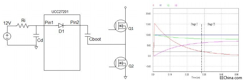

如图 7 所示,UCC27201 内部有二极管(D1)连接 Pin1 (VDD)和 Pin2(HB)。在 Pin1 的外部连接有供电网络(电压为 12V),电容 Cd(1uF)和串联电阻 Ri(10ohm);在 Pin2 则接有 Cboot 电容。Cboot 电容的充电主要是通过 D1 这条路径完成的。
经过仿真分析(如图 8)知,Cboot 的充电主要包含如下两个阶段:
●阶段一:电容 Cd 通过 D1 给 Cboot 充电。充电电流如图 8 中的红色线所示,先是急剧上升到最大,然后缓慢下降。同时,电容 Cd 的电压(绿色线)逐渐下降,电容 Cboot 的电压(粉色线)逐渐上升。当 Cd 与 Cboot的压差减小为约 0.65V(二极管 D1 的正向导通压降)时,第一阶段结束。
●阶段二:12V 供电电压给 Cd 和 Cboot 充电。受限于 Ri,充电电流将小于 1.2A (12V/10ohm)。
图 8 中的仿真结果是基于 Cboot 为 300nF,图 9 的仿真结果则是基于 Cboot 为 100nF。对比二者知,修改 Cboot电容容量所带来的主要影响是第一个充电阶段的持续时间,分别约为 280ns 和 120ns。下节会分析第一阶段持续时间不同可能会带来的风险。

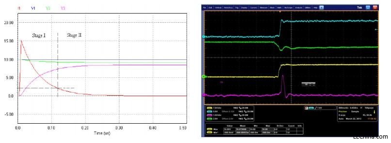

图 10 给出的是实测波形,其中 CH1 是 LO 的波形;CH2 是 HB-HS 的波形;CH3 是 HO 的波形,CH4 是 VDD的电压波形。可以看到,在 UCC27201 上电后,VDD 电压快速下降,然后又缓慢上升,这与仿真结果一致。

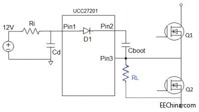

4.1 预充电电路
如图 12 所示,增加一颗电阻 RL后即可形成预充电电路。当 UCC27201 的 12V 建立后,在系统未发波前,12V电压可以通过路径 Ri->D1->Cboot->RL给 Cboot 充电。
经仿真知,当对 Cboot 电容预充电至 1V 左右,内部 Qc 就会导通。于是,随后的快速充电将不会再在 HO 引脚产生误脉冲。根据 12V 建立到系统发波之间的延时时间,可以计算合适的 RL值,以保证 Cboot 预充电至 1V 以上。
图 12:Cboot 电容的预充电电路
