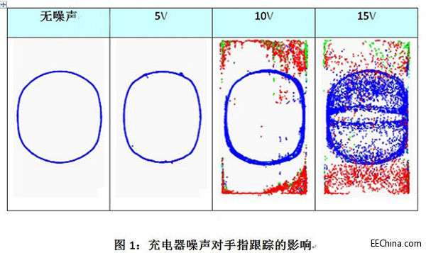

注入噪声造成的影响包括较大抖动(针对非移动手指报告的触摸坐标变动很大)、没有手指接触屏幕却误报有手指触摸、手指触屏时却不报告手指存在,而且甚至会造成设备完全锁死等。如果以触摸屏手机为例,这意味着无法对手机进行解锁(因为无法报告手指的操控),或者由于抖动或错误触摸而拨错号码(本想深夜打给朋友的电话,结果却错拨给了老板,这问题可不小)。图1显示了使用目前市场上最畅销的智能手机测试手指追踪所获得的结果(例如,用一个手指画一个圈)。随着噪声的增加,手指在面板上的位置报告(如蓝色所示)会出错,而且会在面板上检测到错误的触摸(其他颜色所示)。
图1:充电器噪声对手指跟踪的影响

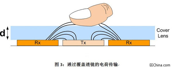

手指和接收电极之间的距离(d)主要由触摸屏覆盖透镜的厚度决定(见图3)。典型的覆盖透镜厚度范围从0.5毫米到1.0毫米不等。这就意味着具有0.5毫米覆盖透镜的设备其“d”是1.0毫米覆盖透镜设备的一半,而电容则为2倍。换言之,0.5毫米覆盖透镜注入的噪声是1.0毫米覆盖透镜的两倍。随着设备的外观形状向更轻薄的趋势发展,覆盖透镜的厚度以及触摸控制器承受更轻薄透镜造成更大噪声的能力也变得益发重要。
图3:通过覆盖透镜的电荷传输

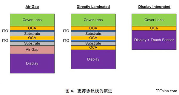

此前,触摸屏设备采用气隙或屏蔽层来保护触摸传感器不受显示屏噪声耦合至接收电极的影响。不过,这些解决方案会增加厚度和成本(4英寸显示屏的屏蔽层增加了多达1.00美元的成本)。现在,随着设备变得越来越薄,气隙和屏蔽层都被取消,而且触摸传感器采用光学透明胶(OCA)直接连接至显示屏。这就导致传感器的接收电极更靠近噪声较高的VCOM层,从而就会缩短“d”、增加电容,并耦合更多噪声。由于OCA(电介质常量 为3)取代气隙(电介质常量 为1),因此电容会进一步提升。轻薄式产品的下一个发展趋势就是触摸传感器的部分或全部都需要集成在显示屏中,也就是所谓的in-cell(内嵌式触控)、On-cell(外挂式触控)。这样的显示屏集成协议栈会让传感器的接收电极更接近显示屏的VCOM层,从而耦合更多噪声。
