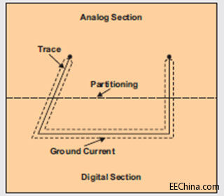

分区方法存在的唯一问题是,当模拟信号错误地安排在板的数字部分(反之亦然)时则难以有效,如图5所示。因此,对于所有PCB布局而言,重点是使用一个单个接地层,把它划分为模拟和数字部分,然后运用信号安排原则。
图5 错误安排的数字信号线迹

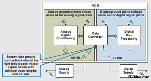

大多数数据转换器的产品说明书都说明了相对于单一PCB的接地方法,并且通常为制造厂商自己的评估板。一般而言,我们建议把PCB接地层分割为一个模拟层和一个数字层。我们还建议,把转换器的模拟接地(AGND)和数字接地(DGND)引脚放在一起,并且在同一个点连接模拟和数字接地层,如图6所示。最终,在混合信号器件处形成系统的星形接地点。正如第1部分文章介绍的那样,测量出与该特定点相关的电路所有电压,而不仅仅只是一些让测量探针跳动的未定义接地。
图6单块PCB上的接地混合信号器件
所有有噪数字电流均通过数字电源流至数字接地层,然后再返回至数字电源,以此来隔离于电路板的敏感模拟部分。模拟和数字接地层在数据转换器处交汇在一起时,形成系统的星形接地点。这种方法在使用单独PCB和单个数据转换器的简易系统中一般有效,但是它并不是很适合于多卡和多转换器系统。如果不同PCB上有几个数据转换器,这种方法便无效,因为模拟和数字接地系统在PCB上每个转换器处都交汇在一起,形成许多接地环路。

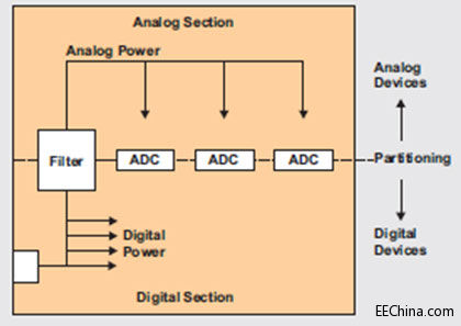

假设一个设计人员正在使用一块拥有3个DAC和2个ADC的8层PCB。为了最小化噪声,模拟和数字接地层应固定连接在所有ADC和数模转换器(DAC)芯片下面。AGND和DGND引脚应相互连接,并且连接模拟接地层,同时模拟和数字接地层应单独连接回电源。电源应进入数字分区电路板,并直接给数字电路供电,然后经过滤波或者调节以后给模拟电路供电。这样,应仅把数字接地层连接回电源。图7显示了经过分区的模拟和数字接地层,以及多数据转换器PCB的电源连接。
图7 多ADC的PCB电源与接地

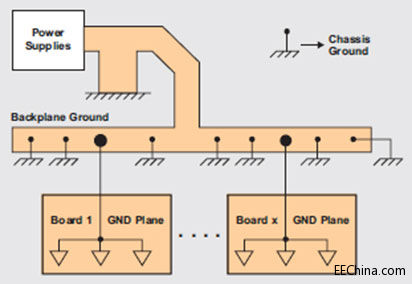

最小化多卡系统内接地阻抗的最佳方法是,把一个母板PCB用作两个卡之间互连的底层。这样便可为底板提供一个连续的接地层。PCB连接器至少有30%到40%的引脚用于接地。这些引脚应连接底层母板的接地层。完成整个系统接地方案,共有两种可能性:
1、    底层的接地层在无数个点连接底板接地,让各种接地电流返回通路四散。它一般指的是多点接地系统(图8)。
2、    接地层连接至单个星形接地点(通常在电源处)。
3、    第一种方法常常用于全数字系统,但也可用于混合信号系统,前提条件是数字电路的接地电流足够低,并且散布于一个较大的面积上。
PCB、底层和最终的底板都维持低接地阻抗。但是,接地连接金属片底板的电气触点应具有良好的状态,这一点很关键。它要求自动攻丝金属片螺钉或者咬式垫圈。阳极氧化铝用于底板材料时需特别小心,因为其表面会起到一个隔离器的作用。
图8 多卡系统的接地方案
第二种方法即单点星形接地,通常用于具有单独模拟和数字接地系统的高速混合信号系统。
