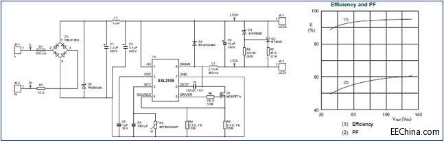

图2.1是一个常规的BUCK降压式线路,芯片是恩智浦公司的SSL2109控制器,原理图上可以看出它的外围元件非常少,电路非常简单,电感只需要一个绕组,不像其它控制器必须依靠另外的辅助绕组给芯片供电,这里它是采用了一颗高压瓷片电容C5,连接到主开关管栅极来进行充电,所以芯片启动后,正常工作的电平都来自于这颗电容的作用。效率方面,它能达到90%以上,不足之处就是功率因数只有0.55左右,如图2.1右侧上的曲线所示。

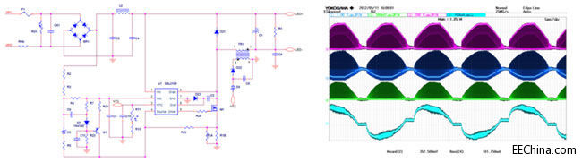

在常规的BUCK结构上增加了上面介绍的被动式填谷电路,这里的元件分别是C1,C2,D2,D3,D4和R2组成,电阻R2可以改帮助改善谐波电流,降低图3.1仿真结果上的最大电流尖峰,实验中主控制降压芯片用恩智浦公司的SSL21084产品,SSL21084只是把主开关管集成到芯片内部,开关控制方式与SSL2109是完全一样的,具体线路如图3.2-1所示:
图3.2-1:填谷式降压结构线路和测试结果

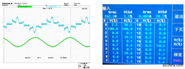

图3.2-1右侧是20W的LED驱动器的测试结果,采用被动式填谷电路后,当输入电压从200V到265V内变化时,功率因数PF已经从原来的0.6提高到了0.9以上,效率也能达到92%,所以在提高功率因数的同时,效率没有明显的降低。图3.2-2是输入电压和输入电流的波形图,绿色通道是输入电压波形,浅蓝色通道是输入电流波形,很明显虽然功率因数提高了,但输入电流波形还是有畸变的,所以总谐波因数不是很好,测试数据显示总电流谐波在38%,如图3.2-2右侧谐波测试数据所示,第3,5,7,9次奇次谐波值还是非常高。

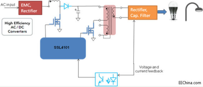

主动式功率因数校正常规上采用两极拓扑来实现,前级用升压电路结构,后级直流转换部分用隔离反激式结构,如图4.1示,功率因数校正芯片用恩智浦半导体的SSL4101控制器,它运行在临界导通模式下,恒定导通时间控制,流过电感电流与桥堆整流后的电压成正比例关系,所以输入平均电流的相位会跟随输入电压,得到非常高的功率因数。这种控制环路可靠度高,常在中、大功率驱动器中使用。SSL4101也集成了反激转换控制功能,如目前常采用准谐振断续式控制,准谐振工作的特点就是确保主开关上的寄生电容上的电压降到最低时导通,降低开关损耗,并对电磁辐射有一定程度的帮助。副边输出的电压和电流电平通过光电耦合器(简称光耦)来回授反馈给原边控制器。相比填谷式结构,主动式功率因数校正设计可以达到更高的功率因数和低的谐波电流,输出LED电流纹波也非常低。但是这种两级结构的驱动设计非常复杂,元件成本也很高,一般只适合在功率大于75W以上的LED驱动器中使用。

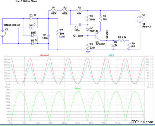

图5.2所示线路是用来调整主开关电流的外围控制线路的仿真图,电路原理是在三级管Q1发射极端得到一个两倍于市电的频率,且近似于半正弦波的变化电平,这样再把这个电平提供给控制芯片SSL2109电流回授脚,芯片内部再去调制主回路工作频率,使流过主开关管的平均电流形成近似半正弦的形状。
图5.2:单级功率因数调整电路仿真图
图5.2下面曲线部分是仿真的结果,绿色曲线是桥堆整流后的电压形状,红色曲线和蓝色曲线分别是三级管Q1集电极电压和电流的结果,可以看到,三级管基极电平完全更随桥式整流后的电压,由于三级管Q1是PNP型三级管,集电极输出的电平刚好与而基射的电平相反,故在基极电平从最高幅值到零降低时,集电极输出电压和电流反而由最低渐渐增大至最高幅值,这样,当这个电平输入到芯片电流回授脚后,就可以调整主开关管的电流大小了。

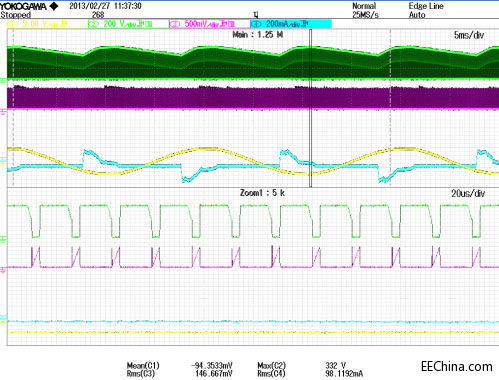

图5.3-1右侧是实验板上测试得到的工作波形,从上到下各通道依次是:紫色是主开关管栅极的电压波形,深蓝色通道是芯片电流检测脚的波形,绿色通道是主开关管M1源极上的电流波形,浅蓝色通道是输入电流的波形。可以看到芯片电流检测脚原来是一个恒定的0.5参考电平,现在用外加的功率因数矫正电路后,主开关的平均电流波形被调整为半正弦形状,原因就是三级管Q1集电极的输出电平进入芯片电流检测脚后,主开关管上的电流会先从过零点渐渐增大至最高幅值,再逐渐被降低到零。这样输入电流和输入电压的相位基本相似,也接近于交流正弦。
图5.3-2是实验得到总电流谐波测试的结果只有13%,可以看出相比原降压和填谷式降压都有非常大的提高,完全满足能源之星对LED照明的功率因数要求。本实验中选择的电感为EFD15,感量为700mH,最低工作频率在70KHz,功率因数0.95,工作效率达到93%以上。
