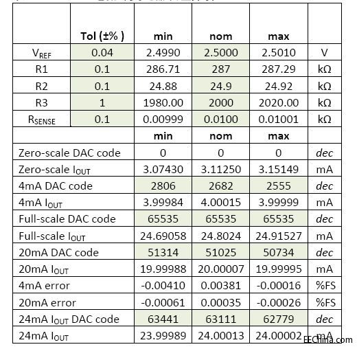

表1所示为+25°C时4~20mA电流环路中的无源元件和VREF的误差分析,数据基于式8。建议设计者利用数据表进行结果分析,找到4mA、20mA及24mA IOUT的对应编码。
表1:4~20mA电流环变送器误差分析。
因此,如果R3电阻为1%容限的2MΩ标准电阻,将U1 DAC设置为2682十进制码,那么得到的初始环路电流为4.00015mA。注意,由于高分辨率U1 DAC校准消除了个体元件的误差,计算得到的总误差远远小于个体元件的容限。
4~20mA电流环变送器的有效位数(ENOB)计算如下:
根据表1中的数据,ENOB等于15.56位。所以,总分辨率误差小于0.5位允许自动校准,也可节省昂贵的精密元件数量。
表1所选电阻覆盖了3.2mA至24.6mA电流环动态范围。R1、R2、R3和RSENSE的不同组合可缩小动态范围,应密切注意每个电阻的温度系数(TC)。

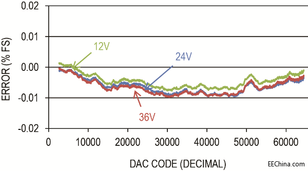

设计4~20mA环路供电变送器评估板(EV)MAX5216LPT,采用1000ft 22线规屏蔽通信电缆和249Ω±0.1%电阻进行特征分析。利用Agilent HP3458A DVM测量负载电阻压降,测得环路电流。MAX5216 DAC的特征数据绘制于图3至图8。
图3:25°C下变送器误差,MAX5216 DAC数据。

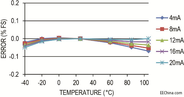

图4:变送器误差变化与温度的关系曲线,环路电源12V。

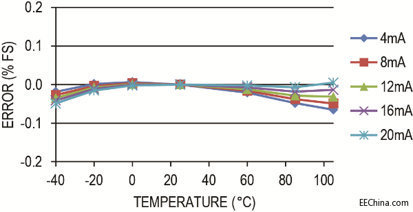

图5:变送器误差变化与温度的关系曲线,环路电源24V。
图6:变送器误差变化与温度关系曲线,环路电源36V。

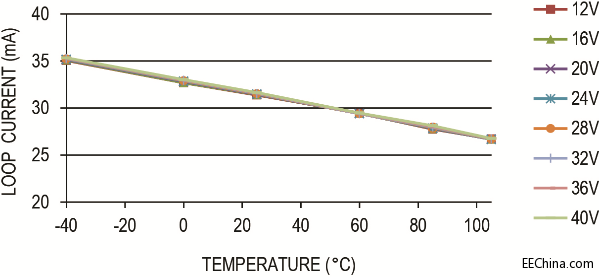

图7:电流门限与环路电压的关系曲线,检测电阻24.3Ω。
图8:电流门限与温度关系曲线,检测电阻24.3Ω。
