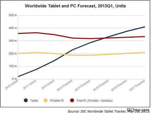

当前消费类电子产品的主要产品细分类型如下:配有3-5英寸屏幕的智能手机;5-8英寸的超级手机或平板手机;8-11.6英寸的平板电脑;11.6-15.6英寸的超极本;以及最大可达17英寸的笔记本电脑。在其5年的产品历史中,平板电脑被认为是升温最快的移动设备,根据预测,到2015年其销量有望赶超个人电脑。因此,PC供应商开始将重心转移至用户界面友好的触摸设计上,比如具有与笔记本电脑或平板电脑相同功能的可翻转笔记本电脑。

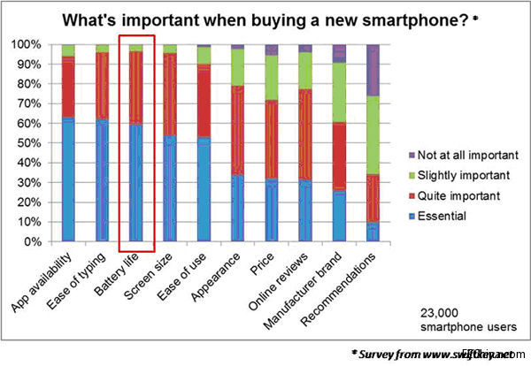

随着移动性在我们生活中占据着越来越重要的位置,功耗成为了消费者在选择便携式电子设备时的一项重要考虑因素。市场调查显示,多数用户认为电池使用寿命是购买新型便携式设备时需要考虑的最重要的特性之一。

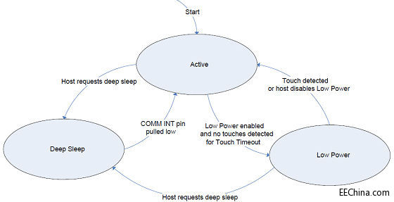

总功耗耗取决于设备的状态或使用情况。一款智能高能效触摸屏控制器应具备多态功耗管理,如活动状态、低功耗状态和深度睡眠状态,其中每种状态都有其独特的降耗方案。这些都是通过触摸控制器的配置参数来管理的。
●活跃状态下,触摸屏具有最快的触摸响应时间,因为设备会积极地扫描触摸屏以确定触摸的存在并识别触摸坐标。
●在活动状态下,如在一定时间内未检测到触摸事件,设备就会进入低功耗状态。这会进一步降低功耗并相应地延长响应时间。如设备检测到任何触摸事件,则会自动从低功耗状态切换到活动状态。
●深度睡眠状态下的功耗最低。这种状态下设备不进行任何扫描且不报告任何触摸。这时需要中断,才能唤醒触摸屏控制器,并将其切换到活动状态。
不同功耗状态是由系统环境决定的。比如,如果一段时间内屏幕未被触摸,系统就会让用户界面停止活动以延长电池使用寿命。而这是通过主机管理设备上的各个组件来完成的,比如关闭液晶显示屏以及将触摸控制器置于低功耗状态等。在低功耗状态下,一旦检测到触摸事件,触摸屏控制器就会切换到活动模式,并继续扫描,以确定面板上的触摸坐标。如果在低功耗状态下未检测到触摸事件,主机就会驱动触摸控制器进入深度睡眠状态以节约电量。这些动态功耗管理状态让消费者在使用便携式移动设备时能灵活地管理触摸性能和功耗。
