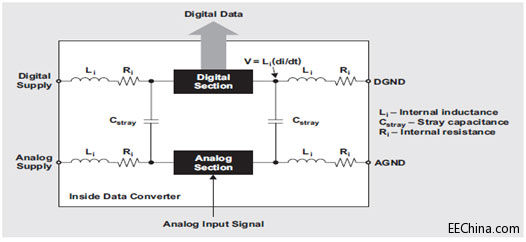

图 1 数据转换器中的 AGND 和 DGND 引脚
混合信号器件中AGND和DGND引脚解释
数字和模拟设计工程师们往往会从各个不同角度来查看混合信号器件,但每名使用混合信号器件的工程师都会注意到模拟接地 (AGND) 和数字接地 (DGND)。对于如何处理这些接地,许多人感到困惑,而多数困惑均来自于如何标示ADC接地引脚。注意,引脚名称AGND和DGND是指该组件的内部情况,并不必然表明你应该在外部如何操作。数据转换器数据表通常建议将模拟和数字接地捆绑在器件上。但是,设计人员有时想而有时又不想让数据转换器成为系统的星形接地点。我们应该如何做呢?
如图1所示,混合信号IC内的接地一般会保持独立,目的是避免数字信号耦合进入模拟电路。对于连接芯片上焊垫至封装引脚相关的内部电感电阻(相比电感可忽略不计),IC设计人员没有一点办法。快速变化的数字电流在数字电路中产生电压(di/dt),其不可避免地会通过杂散电容耦合进入模拟电路。
若不考虑这类耦合,IC可以工作得很好。但是,为了防止进一步的耦合,我们应使用最短的导线,从外部把AGND和DGND引脚接合到一起,连接同一低阻抗接地层。DGND连接中任何一点外部阻抗都会引起更多的数字噪声,而其反过来又会通过杂散电容让更多的数字噪声耦合进入模拟电路。

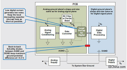

正如我们讲的那样,数据转换器(或者任何混合信号器件)均为模拟。在所有系统中,模拟信号层都位于所有模拟电路和混合信号器件放置的地方。同样,数字信号层拥有所有数字数据处理电路。模拟与数字接地层应有同各自信号层相同的尺寸和形状。
图2概述了低数字电流混合信号器件接地的方法。该模拟接地层没有被损坏,因为小数字瞬态电流存在于本地去耦电容器VDig和DGND(绿线)之间的小型环路中。图2还显示了一个位于模拟和数字电源之间的滤波器。共有两类铁氧体磁珠:高Q谐振磁珠和低Q非谐振磁珠。低Q磁珠常用于电源滤波,其与电源连接点串联。
图 2 低内部数字电流数据转换器接地

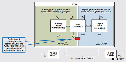

图2所示电路靠VDig和DGND之间的去耦电容器来使数字瞬态电流隔离在小环路中。但是,如果数字电流足够大,并且有组件在DC或者低频下,则该去耦电容器可能必须非常的大,而这是不实际的。VDig和DGND之间环路之外的任何数字电流,必须流经模拟接地层。这可能会降低性能,特别是在高分辨率系统中更是如此。图3显示了一种适用于强数字电流混合信号器件的替代接地方法。数据转换器的AGND引脚连接至模拟接地层,而DGND引脚则连接至数字接地层。数字电流也隔离于模拟接地层,但两个接地层之间的噪声却直接作用于器件的AGND和DGND引脚之间。模拟和数字电路必须获得有效的隔离。AGND和DGND引脚之间的噪声必须不能过大,否则会降低内部噪声余量,或者引起内部模拟电路损坏。
模拟和数字接地层的连接
图2和3显示了连接模拟和数字接地层的备选背靠背肖特基二极管。该肖特基二极管防止大DC电压或者低频电压尖峰在两个层之间形成。如果其超出0.3V,这些电压可能会损坏混合信号IC,因为它们直接出现在AGND和DGND引脚之间。
作为一种背靠背肖特基二极管的替代方法,铁氧体磁珠可以在两个层之间提供一个DC连接,并在数兆赫兹频率时对其进行隔离,此时铁氧体磁珠电阻增加。这种方法可防止IC受到AGND和DGND之间DC电压的损坏,但是这种铁氧体磁珠提供的DC连接会引入讨厌的DC接地环路,其可能不适合于高分辨率系统。只要在高数字电流IC特殊情况下AGND和DGND引脚被隔离,则在必要时应将它们连接在一起。

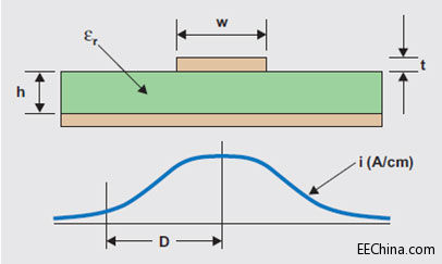

重要的是,清楚地知道某个分割层中的接地电流如何流动以及流向何处。大多数设计人员只想到了信号电流流向何处,而忽略了返回电流的路径。高频信号有一个特点:沿阻抗(电感)最低的路径流动。路径电感由路径圈起的环路面积大小决定。电流返回源必须经过的面积越大,电感也就越大。最小电感路径直接靠近线路。因此,不管是哪一层—电源或者接地—返回电流都在与线路相邻的层上流动。电流在该层内会微有扩散,并且保持在线路下面。本质上而言,其精确分布情况与高斯曲线类似。图4表明,返回电流直接位于信号线路下面。这会形成一条最小阻抗的路径。
图 4 返回电流分布情况
返回路径的电流分布曲线为:
IO为总信号电流(A),h为线路厚度(cm),而D为距离线路的长度(cm)。由该方程式我们可知道,数字接地电流不愿流经接地层的模拟部分,因此不会损坏模拟信号。

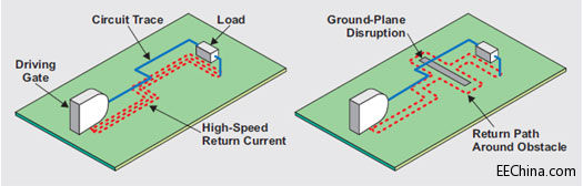

就基准层而言,过孔间隙部分不干扰返回电流路径,这一点很重要。如果存在障碍,返回电流便会另寻路径绕过它,如图5所示。但是,这种布线最有可能会引起电流的电磁场,干扰其它信号线路的磁场,从而产生串扰问题。另外,这种障碍会对它上面的线路阻抗产生不利影响,导致不连续以及EMI增加。
