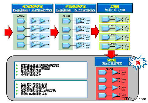

ADI多年来深耕工业控制领域,其提供的模拟输出解决方案从最初的“四通道DAC+外部增益放大器”式全分立方案,发展到“四通道DAC+四个外部驱动器”式半集成方案,再到后来的单通道全集成式解决方案,以及最新的多通道全集成式解决方案,其中涉及AD566x、AD5750、AD5422等多款工程师耳熟能详的芯片产品。
图1:工业输出的创新发展历程
图1所示为ADI工业输出产品的创新发展历程。以现在的眼光来看,早期的分立设计方案毫无疑问存在很多缺陷:器件数量过多造成系统复杂、电路板尺寸过大以及成本过高;多个器件导致误差度随着不同极性系数变化,从而造成总误差难以计算;无法提供短路监测/保护或任何故障诊断;不包括许多工业控制模块中所必须的电压输出等。

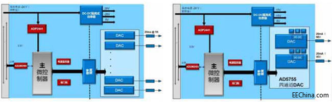

图2:(左)系统输出的常见架构图 ,(右)带动态功率控制的系统输出
图2(左)为系统输出最常见的架构。假设通道配置为4mA~20mA通信,DAC需要驱动一个执行器负载,所以执行器的端接电阻决定环路所需的最大电源电压。如今的系统必须能够驱动最高达(有时甚至超过)1 kΩ的负载,这是很常见的要求。对于这一负载阻抗和20 mA 的满量程电流,电源需要提供至少20V电压。如果考虑到DAC的电源裕量,电源可能升至24V。再考虑到输出级的功率调节,输出级电压较好的估计值为28V。
短路有可能是真实存在的条件,这主要是由于ADC模块可通过低至20欧的电阻值端接,以便检测。因此这样一来,8通道模块仅模拟部分的功耗就可能高于4W,再加上DC-DC级的功耗,如果以80%的效率来计算的话,仅模拟部分的功耗就将大于6W。这种情况下,自热效应和功耗预算的提高开始成为问题。模块内的温度升高可能导致系统误差增大,各个器件的漂移特性需要纳入系统整体的误差预算中加以考虑。
一种有助于解决此问题的方法是从5V电源入手,在内部使用开关电源,根据输出负载情况智能且自动地对MOS管上端的电压进行调节,这就是ADI专有的动态功率控制解决方案。该方案可以检测输出负载,然后在负载变化或编程电流变化时,根据需要动态地升高输出顺从电压,如图2(右)所示,只需在片内集成DC-DC升压转换器即可。
采用5V标称电源运行DC-DC转换器时,输出端的最低调节电压约为7V,而最高电源电压可超过30V,具体取决于需求。注意,这种情况下,需要再次考虑零负载条件,这是电流输出的一种有效条件。图2(右)的实际结果表明,在部署动态功率控制时,每加入一个DC-DC可让每个通道的独立功耗降至最低。在8个通道发生短路的情况,DC-DC将输出调节为7.5 V,从而限制了片内功耗和模块功耗。假设DC-DC隔离级效率仍为80%,使用动态功率控制的8通道模块总功耗则降至3W。

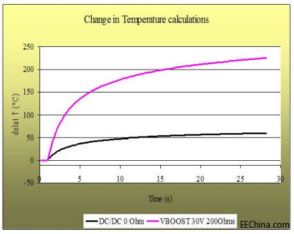

图3很清楚地表明了DC-DC控制启用前和启用后片内温度的对比。其中粉色为不启用DC-DC控制的情形,温升超过200度;蓝色为启用后的情形,温升只有五六十度。事实证明,通过使用动态功率控制功能,设计人员不仅可以确保器件自我保护,而且可以将模块内的功耗降至较低水平。
图3:其中DC-DC调节功能后,片内芯片温度大幅降低

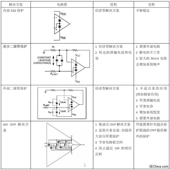

放大器过压保护有不同的方案,其中最为简单的就是内置静态放电(ESD)保护,很多基本的二极管保护电路都采用此方法,但是强壮型较差。此外,差分二极管以及外部二极管保护,由于成本较低也被广泛使用,但存在本身的漏电流和寄生电容对放大器产生影响等问题。
表1:各种内部和外部OVP解决方案对比
从表1中ADI OVP解决方案的电路图中可以看出,ADA4092-x有两个不同的ESD电路,用于增强其过压保护功能。其中一个电路是一个5kΩ的串联电阻,连接至内部输入端和从内部输入端到供电轨的二极管(D1和D2;D5和D6)。另一个保护电路为连接至供电轨的两个DIAC(D3和D4;D7和D8),DIAC可以看作是带传递特性的双向齐纳二极管。对于最差条件设计分析,可考虑两种情况:从内部运算放大器输入端到供电轨,ADA4092-x采用正常的ESD结构;从外部输入端到供电轨,则采用42 V DIAC。

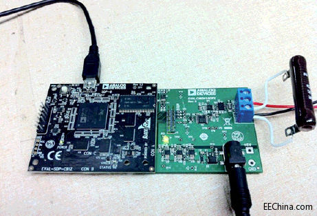

除上述集成式OVP解决方案外,ADA4096-x还具有轨到轨输入/输出摆幅的特性。此外,该产品功耗很低,每个运算放大器的典型值只有60μA,只要保证在其电压工作范围3V至30V之间,这也使得它非常适合于电池供电或监控电池供电情况。其单位增益带宽为800kHz(Vsy = ±15V时的典型值),会随着电压下降而有所降低。低失调电压的典型值也只有35μV。与同类产品相比,ADA4096-x具有竞争产品的2倍带宽、1/2 Vos、1/3TcVos及1/2Vn。该器件提供业内最高水平的过压保护,可以在要求严苛的工业与仪器仪表应用中稳定工作。
图4:连接到SDP板的EVAL-CN0241-SDPZ评估板
图4为ADI公司针对ADA4096-x输入过压保护的高端电流检测实验。

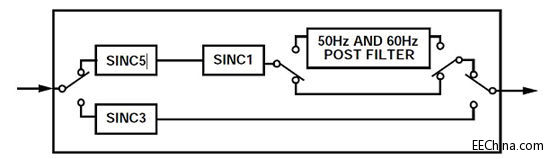

图5:AD7176数字滤波器功能框图
如图5所示,AD7176-2有三个灵活的滤波器选项,支持对噪声、建立时间和抑制性能进行优化。最新的Sinc5+Sinc1滤波器部分,主要用于快速切换多路复用应用,可实现建立时间最快的快速通道切换,使通道扫描速率达到最大。Sinc5模块输出固定在250kSPS的最大速率,Sinc1模块的输出数据速率可变,从而控制最终ADC输出数据速率。
Sinc3滤波器在较低速率时可实现最佳单通道噪声性能,因此最适合单通道应用,可以使单通道、低速应用的分辨率达到最高。
增强型50 Hz和60 Hz抑制滤波器,旨在提供50 Hz和60 Hz同时抑制,并且允许以牺牲通道开关速率的代价换取抑制性能。这些滤波器是市面上最快的50 Hz/60 Hz抑制产品,可以最高27.27SPS的速率工作,或者可以抑制最高90 dB的50 Hz ± 1 Hz和60 Hz ± 1 Hz干扰。这些滤波器是通过对Sinc5 + Sinc1滤波器输出进行后滤波实现的。因此,使用增强型滤波器时,必须选择Sinc5 + Sinc1滤波器。

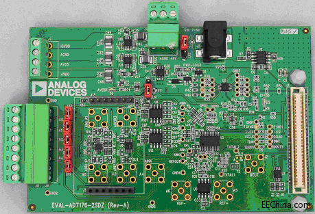

ADI采用AD7176-2设计了一款实验室电路——CN0310,用于工业级信号的24位、250kSPSΣ-Δ ADC系统,为工业级信号采集提供了快速、高精度的转换结果,具体的设计资源,可以在ADI的官网上获取(详情参考:http://www.analog.com/cn0310)。AD7176-2同时还提供了评估板套件,用户只需通过PC上的评估板软件,即可直接控制AD7176-2,评估板需要与SDP系统验证平台联合使用。
图6:CN0310——用于工业信号电平的精密24位、250 kSPS,单电源∑-△型ADC系统
