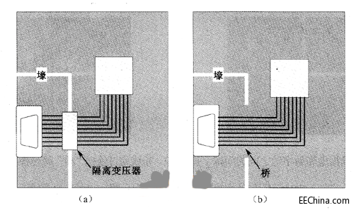

  但分割是为了更好地安排布局和布线,实现更好的互连,不是完全的隔离,必须为那些需要连接到各个子功能区域的线路提供通道。这里有两种方法:一种是使用独立的变压器、光隔离器或者共模数据线跨过,如图2a)所示;另一种就是在上搭,只有那些有过桥通行证的信号才能进(信号电流)和出(返回电流),如图2b)所示。
  图2 隔离和搭桥
