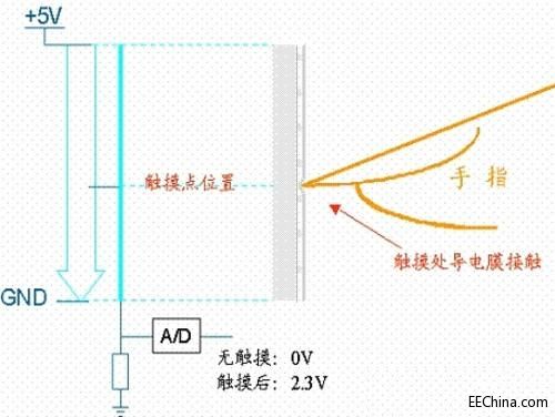

  电阻屏:电阻触摸屏的屏体部分是一块多层复合薄膜,由一层玻璃或有机玻璃作为基层,表面涂有一层透明的导电层(ITO,膜),上面再盖有一层外表面经过硬化处理、光滑防刮的塑料层。它的内表面也涂有一层ITO,在两层导电层之间有许多细小(小于千分之一英寸)的透明隔离点把它们隔开。当手指接触屏幕时,两层ITO发生接触,电阻发生变化,控制器根据检测到的电阻变化来计算接触点的坐标,再依照这个坐标来进行相应的操作,因此这种技术必须是要施力到屏幕上,才能获得触摸效果。

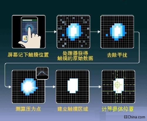

电容屏:电容式触摸屏利用人体的电流感应进行工作,其触摸屏由一块四层复合玻璃屏构成。当手指触摸在触摸屏上时,由于人体电场、用户和触摸屏表面形成一个耦合电容,对于高频电流来说,电容是直接导体,于是手指从接触点吸走一个很小的电流。这个电流分别从触摸屏四角上的电极中流出,并且流经这四个电极的电流与手指到四角的距离成正比,控制器通过对这四个电流比例的精确计算,得出触摸点的位置信息。
