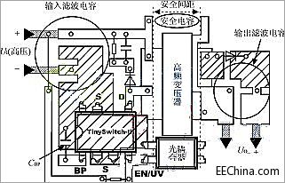

  TinySwitch II芯片的印制板元器件布置图,如图3所示,这里未使用欠压保护电阻。设计印制板时必须注意以下事项:
  图3: TinySwitch II的印制板元件布置图
  (1)TinySwitch II下面的敷铜板不仅作为源极接 地点,还起到散热作用。图3中阴影区域面积应足够大,才能保证TinySwitch II和次级整流管散热良好,使芯片的结温低于100℃。
  (2)旁路端电容CBP和输入滤波电容C1必须采 用单点接地法,接至源极端。连接C1、高频变压器和TinySwitch II的初级回路应尽量短捷。
  (3)初级钳位电路用于限制关断时漏极上的峰 值电压。可用R、C、VD型钳位电路来实现,亦可用200V稳压管或者瞬态电压抑制器(TVS)对漏极电压进行钳位。在任何情况下,都要使钳位元器件到高频变压器和TinySwitch II的距离为最短。
  (4)若使用欠压检测电阻,应使电阻尽可能靠近 EN/UV端,以减少感应噪声。还需要考虑欠压检测电阻R2和R3的耐压值。选择(1/4)W的电阻时,一般可承受200V电压(指连续加压,下同);对(1/2)W的电阻,耐压值则为400V。 字串3
  (5)安全电容(Y电容)应直接安装在初级滤波电容的正极与次级的公共地(返回端)之间,最大限度地抑制电磁干扰和共模浪涌电压。
  (6)光耦合器到TinySwitch II的EN/UV端和源极的距离应最短,以减小噪声耦合。EN/UV脚到光耦合器的距离应小于12.7mm,到漏极的距离则应大于5.1mm。
  (7)为提高稳压性能,连到次级绕组、次级整流管、次级滤波电容的的环路要尽量短。次级整流管的焊盘面积须足够大,以确保在输出短路的情况下能将整流二极管的热量及时散发掉。
  (8)连到输入、输出滤波电容的印制导线采用了末端收缩的布线方式,这有两个好处:
  能使所有的高频电流通过滤波电容被滤掉(若印制导线过宽,印制导线之间的分布电容就会影响对高频干扰的滤波效果);
  减少由TinySwitch II向输入滤波电容、由次级整流管向输出滤波电容传输的热量。返回端与次级的连线要短捷、连线的特性阻抗要低。另外,返回端应直接连到次级绕组的引脚处,而不是Y电容的焊点处。
