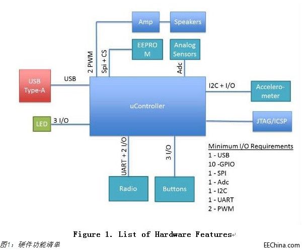

  第二种接口是数字输入和输出、模拟到数字输入、PWM等。这两种类型接口将决定微控制器需要提供的引脚数量。图1显示了常见的框图例子,并列出了对I/O的要求。
