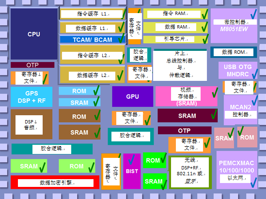

Semico Research 2013年发布的数据显示,大多数SoC和ASIC设计中,各式嵌入式存储器占用的芯片空间已超过50%。此外,许多大规模SoC嵌入式存储器的使用目的和主要性能也各不相同,如图2所示。
图2:多核SoC的各种嵌入式存储器IP。

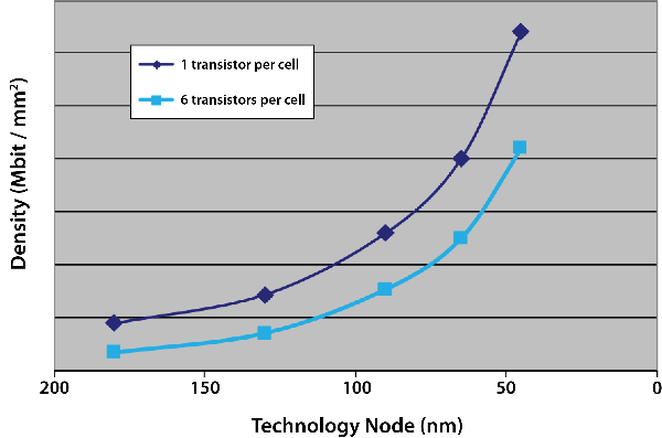

两种嵌入式存储器IP架构的密度关系如图4所示。与6晶体管(6T)位单元相比,位容量一定时,单晶体管(1T)位单元最多可减少50%的芯片空间。在设计中,对速度要求较低而密度要求较高时,1T式架构是较为理想的选择。由于可采用批量CMOS流程,省却了额外的掩膜环节,因而有益于成本压缩。在高速应用方面,设计师可采用6T甚至8T位单元来满足其速度要求。

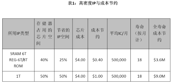

对于SoC/ASIC来说,为最大限度压缩成本,与次优IP(常称为“免费IP”)相比,设计师更愿选择“节省空间”的IP参数。尽管有许多存储器IP参数可供设计师免费选用,但在产品的整体收益性上,却并不总是存在经济性最好的解决方案。在很多情况下,与“免费”存储器IP相比,通过改善获批的嵌入式存储器IP的密度与性能来压缩制造成本,其效果更为显著。
在产品的整个寿命过程中,存储器体积的优化对量产成本的影响如表1所示。本表中,存储器IP所占用的芯片空间以百分比表示。可通过芯片成本、量产效率以及产品寿命,计算高密度存储器的成本压缩效果。节省的IP空间根据图4得出。从图中可以看出,1T和6T存储器的密度增量比值约为2:1。
表1:高密度IP与成本节约。

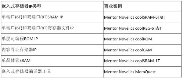

嵌入式存储器IP选用指南
为让您对存储器设计中的可选要素有一个了解,现将带有部分最先进功能的收费嵌入式存储器类型总结如下。
单端口(6T)和双端口(8T)SRAM IP:
由于这类存储器架构大多适用于主流CMOS制造流程,无需额外的流程环节,因此基于传统6T存储单元的静态RAM存储器块已成为ASIC/SoC制造中的主流。6T存储单元采用了经过实践检验的由晶圆代工厂生产的可用于高速度、低功耗设计的6T/8T位单元,是大规模程序或数据存储器块的理想器件。6T存储单元可用于存储能力从几位到几兆位的存储阵列。
根据设计师是采用针对高性能还是针对低功耗优化的CMOS流程,采用此种结构的存储阵列,经过设计,可满足多种不同的性能需求。经高性能CMOS流程制造的SRAM块,在功耗得到降低的同时,在40nm和28nm等高级流程节点的存取时间可降低到1ns以下。随着流程节点的推进,外形尺寸的缩小,采用传统6T存储单元构建的静态RAM,其单元尺寸将更小,存取用时也更短。
SRAM存储单元的静态特性使其可保留最小数目的支持电路,只需要对地址进行解码,并向解码器、传感和计时电路的设计提供信号即可。
单端口(6T)和双端口(8T)寄存器文件IP:
对于快速处理器缓存和较小的存储器缓冲(最高约每个宏块72Kbit)来说,这类寄存器文件存储器IP是个不错的选择。寄存器同时具备占用空间最小、性能最快等特点。
单层可编程ROM IP:
这种结构功耗和速度均相对较低,特别适用于空间有限的微码的存储,固定数据的存储,或体积稳步递增的应用程序的存储。这类IP可支持多芯片组和不同长宽比,既缩小了芯片体积,又获得了最佳速度。为加快设计周期,部分IP还提供了用以驱动存储器编译器的编程脚本语言。
内容寻址存储器IP:
由于速度更快,能耗更低,且与用于执行大量搜索任务的应用程序的算法途径相比,占用芯片空间更小,因此这类IP大多作为TCAM(三进制)或BCAM(二进制)IP,用于搜索引擎类应用程序。通常情况下,搜索可在单个时钟周期内完成。TCAM和BCAM通常用于包转发、以太网地址过滤、路由查询、固件搜索、主机ID搜索、存储器去耦合、目录压缩、包分类以及多路高速缓存控制器等。
单晶体管SRAM:
这种结构虽然速度有所下降,但密度极高,可用于180 nm,160 nm,152 nm,130 nm,110 nm,90 nm以及65 nm流程。尤其适用于需要大量片上存储空间——大多大于256Kbit,但不需要极高的存取速度的ASIC/SoC程序,以及空间有限且存储器块存在泄露电流的设计。本结构可生成与SRAM工作原理相似的存储器阵列,但其基础为单晶体管/单电容(1T)存储单元(如动态RAM所用)。
由于采用了6T存储阵列,因此在相同的芯片空间上,单晶体管SRAM阵列的存储能力更强,但需要在系统控制器和逻辑层面,了解存储器的动态特性,并在刷新控制的提供上发挥积极作用。在某些情况下,为使其看起来像简单易用的SRAM阵列,也可能对DRAM及其自身控制器进行集成。通过高密度1T宏块与某些提供刷新信号的支持逻辑的整合,可使存储单元的动态特性透明化,设计师可在实施ASIC和SoC解决方案时,将存储器块作为静态RAM对待。
作为可获得许可IP,1T SRAM可从晶圆代工厂获得。但是,由于某些此类IP需要额外掩膜层(除标准CMOS层外),增加了晶圆成本,因而限制了晶圆代工厂的可选制造空间。为使额外的晶圆加工成本物有所值,芯片上采用的总DRAM阵列大小,通常必须大于50%的芯片空间。大部分可用DRAM宏均为硬宏单元,大小、长宽比以及接口的可选空间有限。
有一种单晶体管SRAM的特殊变体,采用了可通过标准批量CMOS流程制造的架构,因此,它既无需修改掩膜,也无需额外的流程步骤。此类IP宏块具有更高的成本效益(流程成本可节省15-20%),并且可在任何工厂进行加工,也可出于成本或生产能力等原因,改换加工工厂。这种解决方案提供了多种尺寸、长宽比和接口,可逐一指定相应的存储器编译器。对于系统的其余部分来说,生成的存储器块接口看起来就像静态RAM,但其密度(位/单元空间)是基于6T存储单元的存储器阵列的2倍(经过对作为空间计算一部分的全部支持电路的平均)。对于大型存储器阵列来说,支持电路所需全部空间所占百分比较小,存储器块的空间利用率也更高。
存储器编译器工具:
嵌入式存储器编译器的职责是,针对特定存储器应用程序的确切需求,量身定做基本的IP存储器宏单元。若适用范围足够广,编译器可允许设计师选择最优架构,自动生成存储器阵列,并精确确定优化程序所需的速度、密度、功率、成本、可靠性以及大小等因素。通过编译器的自动化操作,可降低非经常性工程成本,并可减少手动阵列优化相关的潜在错误。编译器不但可使客户的内核大小、接口以及长宽比均达到最理想数值,而且还可帮助他们最大限度地缩短上市时间。作为编译流程的一部分,编译器还可向设计师提供存储器阵列的电气、物理、仿真(Verilog)、BIST/DFT模型以及综合视图。
表2:嵌入式存储器IP的商业案例。
