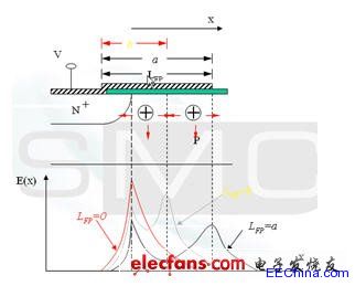

  2 场板的基本结构分析

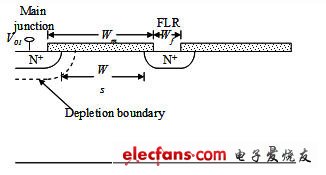

  图3:场板结构示意图
  场板的基本结构见图3,也是常用的提高耐压的方法之一。场板下除边缘部分外,电场分布是一维的,类似于MOS电容。击穿时的击穿电压为击穿时半导体的电压和氧化层的压降之和。在场版的边缘,电力线集中。如果场板长度比内部耗尽层还大,N+P结的场板有电力线从板向半导体发出,在半导体表面有电力线进入,这等效于半导体表面有正电荷,他对电场的影响可看做是无穷大的半导体中间增加了一层电荷,这些正电荷产生垂直于表面的场外,也将产生平行于表面的场,每一正电荷在其左边产生指向左的场,在其右边产生指向右的场。所以在场版下面的多数区域,正电荷产生的横向电场是互相削弱。然而在场板的边缘,所有正电荷产生的横向场是互相加强的,结果在那里造成一个横向场的峰值。如果场板很短或者无场板时,在PN结的边缘就有很强的电场,场板上所有正电荷都是使这点电场减少的,因此场板愈长,电场峰值愈小。

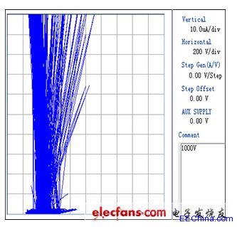

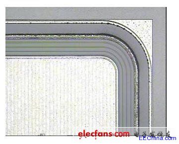

  FRD在开发过程中工程批流片出来后测试击穿电压,当电压加到几百伏时,可开始看到有严重的打火现象,测试打火曲线如图5,打火发生后,圆片上可看到终端外围两个金属铝条有明显发黑的迹象,如图6。
  图5 FRD 圆片击穿电压测试曲线
  图6 FRD 圆片打火位置图片
  其中距离cell区较近的金属是终端的一个金属场板,在最外围的一个是截止环的金属。从失效现象来看,打火应该是最外围的两个金属之间进行的。工艺上,当初为了节省成本,金属完成后没有加钝化层次,因此两个金属之间是没有氧化等介质的。检查版上数据,金属场板到截止环金属之间距离为72um,怀疑可能此距离太小,又没有介质,因此导致金属之间电场过强,引起打火,为了验证,特对原结构进行了模拟。

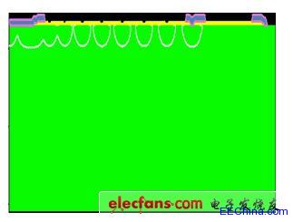

  4.3.1增加两个环
  考虑在金属场板前再增加两个场限环,使得前面的分压增加,以减少金属之间的电势差,模拟结果如下,FRD击穿电压没有改变,仍旧在1500V,金属场板和截止环之间的电势从800V降到约500V,表面电场从2.6E5V/cm降低到1.7E5V/cm。

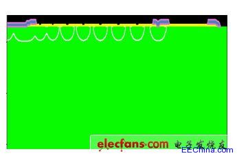

  4.3.2增加三个环
  从增加两个环的结果看,增加环后电势和电场都有改善,于是考虑增加三个环,模拟结果如下,FRD击穿电压没有改变,仍旧在1500V, 金属场板和截止环之间的电势降为约400V,表面电场由2.6E5V/cm降低到1.2E5V/cm。
