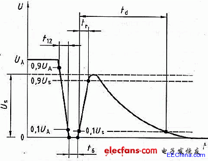

  脉冲1:“由于电源从感性负载断开而产生的瞬时脉冲”
  图2:ISO7637-2脉冲1。

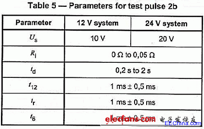

  脉冲2b:“在点火回路切断后用作发电机的直流电机产生的瞬时脉冲”
  图4:ISO7637-2脉冲2b。

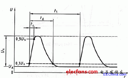

  脉冲3b:“开关过程产生的瞬时脉冲” (正脉冲)
图6:ISO7637-2脉冲3b。

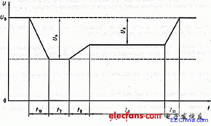

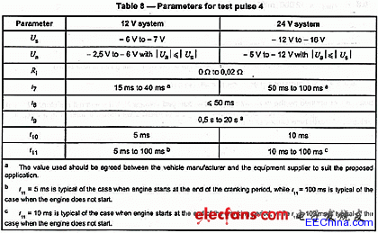

  脉冲4:“由于给内燃机的启动电机加电导致的电压下降”。
  图7:ISO7637-2脉冲4。

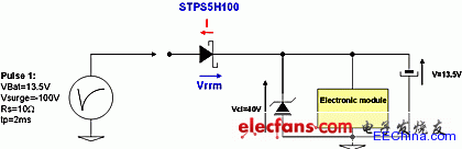

  如果我们看一下图11所示的脉冲1,事情就不一样了,因为肖特基二极管正在反向模式导通。
  图11:脉冲1的应用案例。
  这个100V VRRM的二极管将激活成反向模式,因为在其端子上的电压是-113.5V(由于电容电荷的原因等于Vsurge + Vbat)。

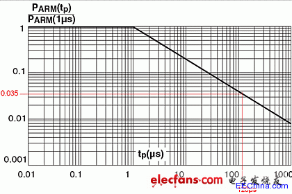

  现在,为了确保这张图符合STPS5H100特性,我们必须仔细查看图14。
  图14:归一化的雪崩功率降级与脉冲持续时间关系。(STPS5H100数据手册中的图3)
  这个降级曲线表明,STPS5H100能够消耗的等效雪崩功率为0.035 * PARM = 252W。因此在这个例子中,STPS5H100符合ISO7637-2,可确保良好的反向电池保护功能。
