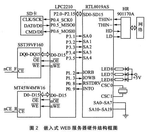

以Philips公司的ARM核处理器LPC2210为核心来实现嵌入式Web服务器;网络接口芯片采用Realtek公司的NE2000兼容芯片RTL8019AS,它内置了10BASE—T收发器,通过HR901170A器件接入以太网。硬件结构如图2所示。
在图1中,LPC2210扩展了2 MB的NOR Flash(芯片型号为SST39VFl60)和8.MB PSRAM(芯片型号为MT45W4Mwl6)。为了方便调试及最终代码的固化应用,使用LPC2210外部存储器接口BankO和Bankl的地址空间,通过片选信号选通nCE_F和nCE_R,来将地址空间Bank0和Bankl分别分配给PSRAM和Flash。通常将代码固化到Flash,分配 Flash为Bank0,PSRAM为Bankl,因为Bank0可以用来引导程序的运行。
LPC2210的大容量片上存储器为TCP/IP协议栈的实现和数据处理提供了足够的存储空间;利用LPC2210SPI接口扩展MMC/SD 卡作为外部非易失性存储器,可以将ADC现场采集的数据、IP地址、网卡物理地址以及更新网页保存在里面,需要时还可随时更换MMc/SD卡。 LPC2210具有ARM和Thumb指令集,采用流水线处理技术,能在指令执行期间预处理下一条指令,极大地提高了指令执行效率,为需要快速传输数据的网络应用提供了有效的支持。

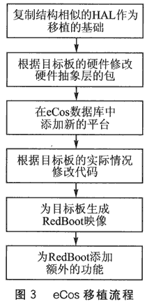

图3所示为eCos的移植流程。eCos的移植通过3个子模块来完成,即体系结构抽象层(Architeeture Hal)、变体抽象层(Variant Hal)和平台抽象层(Platform Hal)。对一个新的体系结构来说,系统结构抽象层的建立相对来说比较困难。目前,eCos已经支持各种主流CPU,也就是说,eCos源码中包含了 CPU的体系结构层和变体抽象层,所以移植工作主要集中在平台抽象层。
RedBoot移植是平台抽象层移植的最好开始。RedBoot是位于硬件抽象层之上的命令行接口,并且包含GDB调试工具及其调试stub。一旦硬件抽象层移植到目标板中,RedBoot能将程序加载到目标板中,并且能在目标板上调试代码。

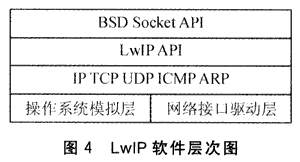

LwIP主要可以分为图4所示的几个层次。主要功能模块有:操作系统模拟层、网络接口函数、实现TCP/IP协议的各部分模块 (IP、UDP、TCP、IC—MP、ARP)、缓冲和存储管理子系统、校验和函数。
LwIP API是一组应用程序接口,通过该接口程序员就可以使用LwIP所有的功能。另外,LwIP也为开发者提供了更加高级的BSD Socket APl,使其可以使用通用的Socket函数来编写网络通信软件。操作系统模拟层可以使LwIP能够使用操作系统提供的一些高级管理功能,例如信号量管理、消息队列管理、创建线程等。

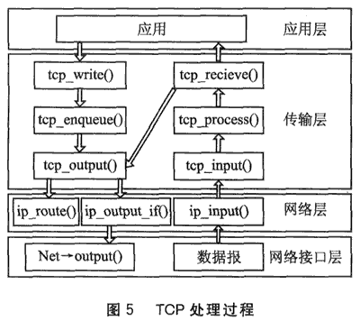

TCP属于传输层协议,它为应用层提供了可靠的字节流服务。对它的描述要比对其他协议的描述复杂的多,其代码占了LwIP代码总量的50%。基本的TCP处理过程被分割为6个功能函数来实现,tcp_input()、tep_ process()及tcp_receive()函数与TCP输入有关,tcp_write()、tcp_enqueue()及tcp_output() 则用于TCP输出。TCP的处理过程如图5所示。
