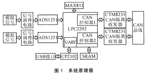

系统选用Philips公司的LPC2292(支持实时仿真和跟踪的32位ARM7TDMI—S CPU的微控制器)作为主芯片,功耗极低,具有高速Flash存储器、多个32位定时器、2路CAN以及多达9个外部中断,特别适用于工业控制等。 Maxim公司的MAX811作为系统的复位开关,系统原理图如图1所示。双通道O~5 V的模拟信号,经过信号调理电路转换为适合ADC采样的电压信号,被2个24位精度的低功耗A/D转换器ADSl251采样;所采样的数据经过 LPC2292的处理后存入扩展的SRAM静态存储器(Cypress公司的CY7C1061AV33)当中,再通过ARM内嵌的2个CAN控制器控制2 路CTM8231(通用CAN隔离收发器)进行数据传输。其中,CP2102是ARM中UART与USB端口的桥接芯片,它将USB口模拟为串口,可在 PC机上方便地对LPC2292进行上电之前的Flash擦写等操作。

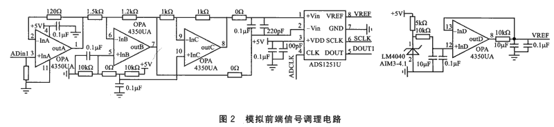

其中一路通道的信号调理电路如图2所示。ADSl251是24位低功耗、宽动态范围、高信噪比的deIta—sigma型A/D转换器。ADSl251为差分模拟输入,当参考输入电压等于+4.096 V时,双端输入电压为一4.096~+4.096 V。本设计利用LM4040AIM3—4.1稳压管为ADC提供+4.096 V参考电压,系统时钟信号和串行时钟信号都由ARM提供。为了更好地发挥ADC的性能,最重要的是信号的满量程输入,因此在ADC双端输入的前端,采用轨到轨运算放大器0PA4350设计了一个变换电平电路。首先外部信号进入一个射随放大器,然后通过2个运算放大器进行电平移位,让0~5 V的外部信号转变为一4.096~+4.096 V的信号进入ADSl251的差分输入端。

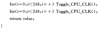

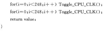

整个A/D转换的时间需要384个CLK时钟周期,ADsl251的工作时序如图4所示。ADS1251的输出信号DOUT/DRDY是在两种工作模式下转换的:第一种模式是DRDY(需要36个CLK时钟周期),它表明新的数据已经加载到数据输出寄存器中,可以进行读操作;第二种模式是DOUT(需要 384个CLK时钟周期),它将数据以串行方式送到数据输出寄存器DOR。DRDY模式持续t4(24个CLK时钟周期)、t2(6个CLK时钟周期)、 t2(6个CLK时钟周期)时间,然后在t3的下降沿进入DOUT模式,数据在t7之后开始输出。而LPC2292在t6时间后为ADS1251提供 SCLK时钟,并在SCLK的上升沿锁存数据,为了接收到有效数据,DOR数据输出寄存器必须在DOUT/DRDY变回到DRDY模式之前将数据读出。
A/D转换器的部分程序如下:

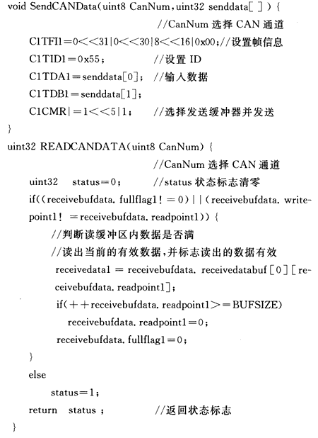

CAN控制器的初始化流程是:首先将ARM中CAN控制器相关的硬件和连接的引脚使能,并对CAN控制器进行复位操作,设置CAN总线的通信波特率;接着是中断处理的初始化,然后配置验收过滤器(即对接收标识符的查询),最后是初始化CAN的工作模式。初始化CAN控制器之后就可以进行数据的发送与中断接收操作了。
CAN控制器的部分程序如下:
