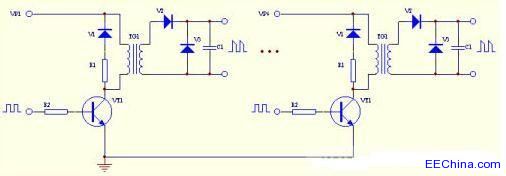

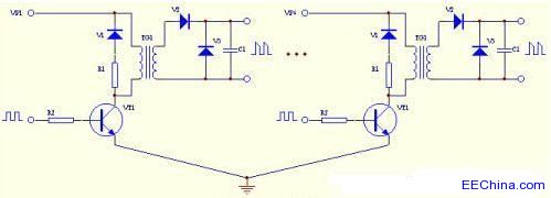

  (2)地线要处理好。这包括两点:一是要遵循“一点接地”原则;二是接地电阻应尽量小。在脉冲电路的实际工程调试中,相当大的工作量往往都花在消除干扰“毛刺”上,而这大多是地线没有处理好造成的。因此,这一条很重要。所谓“一点接地”原则,就是指各路脉冲的地应接在一点,以便各脉冲的地电位尽量一致。这里的 “点”既指电路上的一点,也指物理上的一点。接地电阻小就是说一地线应尽量短;二地线还应尽量粗。这样,才能在强触发情况下,脉冲触发电流较大时使地线上两点间的电位差尽量小,减少或消除“毛刺”。图1和图2分别示出合理及不合理的地线接线方法(以六路脉冲为例)。
图1:合理的底线接法
图2:不合理的底线接法
