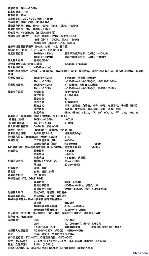

在ARRL实验室当中,我们的射频屏蔽室和相关的测试仪器主要用于测试常见的业余电台设备,不具备测试其他实验室仪器的条件。为了验证DSA815仪器性能指标是否符合厂家宣称的指标水平,我将这台仪器寄到了位于马塞诸塞州Chelmsford市的Essco计量实验室,该实验室为我们实验室中的测试仪器提供年度计量服务。Essco检查了这台仪器的所有性能指标,很快就贴好计量标签并寄回到ARRL实验室。表1列出了RIGOL这台DSA815-TG的关键性能指标,Essco经过测试后也确认其测试结果符合指标“标称”。
表1 RIGOL生产的频谱分析仪,型号为DSA815-TG,序列号DSA8A142400036
以下厂家声称的性能指标经位于马塞诸塞州Chelmsford市的Essco计量实验室检定后确认为符合指标范围。
