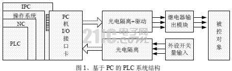

相比较传统的的基于通用工业 PC 的工业PLC,其数控系统嵌入式PLC 硬件包括:工控机及其外围设备,基于ISA 总线的开关量输入输出接口卡,光电隔离模块,继电器输出模块。其结构如图1 所示。
工控机采用 Windows 等非实时操作系统,数控系统的人机界面、数控代码处理、轨迹划、参数管理以及PLC 控制都通过工控机由软件来实现,不需要独立的NC 控制器,减少了数控系统对硬件的依赖,有利于提高系统的开放性。I/O 输入输出信息通过PC 机I/O 接口卡实现主机与伺服接口模块和I/O 接口模块之间的信息交换,PC 机I/O 接口卡基于ISA或PCI 的总线。虽然其相较最初的单片机的控制加入了工业PC 来拓展其开放性,但是由于没有充分利用PC 机系统资源,而开发和运行都采用的非实时多任务操作系统(如Windows,Linux)时,其设计没有考虑到实时环境的开发用途,其系统调用的效率不高,数控系统PLC控制不能满足一些高精度场合的实时性要求。

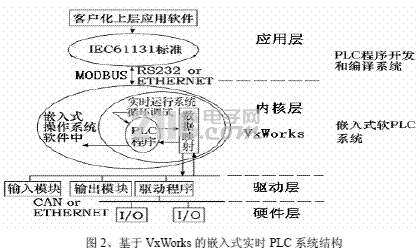

嵌入式实时 PLC 系统,一般由开发系统和实时运行系统两部分组成,是相互独立而又密不可分的两个系统,可以分别单独运行。开发系统基于PC 机,建立在Windows 操作系统平台之上,提供了PLC 应用程序的编写及其编译调试环境。开发系统与实时运行系统的通讯一般通过RS232 接口来实现。如果嵌入式操作系统提供网络服务,也可以通过以太网、Modbus 或CAN 总线进行通讯。应用程序编写完并编译调试无误后通过RS232 或TCP/IP 通信协议下载到嵌入式系统。实时运行系统则用于完成系统配置、输入信号处理、循环调用PLC 程序及控制信号输出等操作,并且可以通过现场总线或TCP/IP 通信协议与硬件层(I/O)实现通信。
为了更好地支持实时运行系统,嵌入式系统一般要引入操作系统,嵌入式操作系统(如Windows CE,VxWorks 等)为实时运行系统提供了启动代码、串行通讯接口、内存操作(malloc/free)、ANSI 标准库、1ms 的时钟滴答、调试接口等服务。如果实时运行系统整合了相应的功能,系统也可以不引入操作系统。我们所采用的嵌入式实时系统体系结构如图2所示,其实时操作系统采用VxWorks。
了其通信性能,实时能力大大提高,同时此结构具有完全开放性,高度兼容性,极佳的可扩展性,使得自动控制系统的设计不受硬件的限制,可以有效地提高 PLC 的运行速度和可靠性,并且支持多任务的控制策略。另外相应的从嵌入式处理的设计与和BSP 改造方面,也做了相应的优化处理。

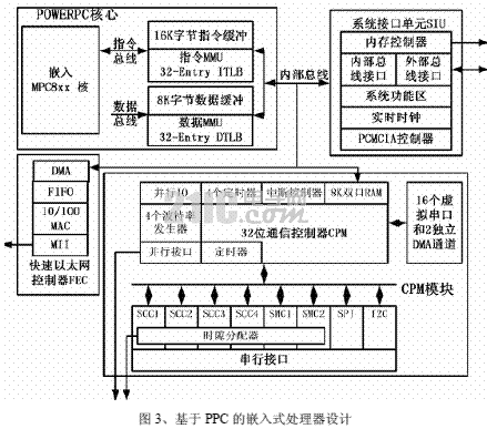

VxWorks 系统运行在基于PPC 的MPC860 处理器上,并作了一些有关改造以适应实时PLC 的现场总线的通信要求。主要包括4 个主要模块(如图3):PowerPC 核心,系统接口单元(SIU),通信处理模块(CPM)和快速以太网控制器(FEC)。
系统接口单元(SIU)集成几乎所有32-bit 处理器系统的常用功能。MPC860 采用32 位内部总线,可以支持8,16 或32 位的外设和存储器,同时SIU 提供功耗管理、复位控制、PowerPC减法器、PowerPC 时钟基准以及实时时钟等功能。其内存控制器可以控制多达8 个存储体,同时只需通过很少的电路就可实现与DRAM,SRAM,Flash 以及其它外围设备的无缝连接,同时DRAM 接口支持8,16 和32 位的端口,DRAM 控制器提供页模式下的突发传送访问;
提供4 个16 位通用定时器或者2 个32 位定时器;同时系统集成单元集成了总线监控、软件看门狗、系统节电模式、时钟合成、实时时钟、复位控制以及支持IEEE  1149.1 调试方式JTAG等。
通信处理模块(CPM)具有更强大的通信处理能力,拥有独立的简单指令集通信处理器(RISC),能够完成低层次任务以及DMA 控制,使得PowerPC 内核能够空闲出来处理高层次的实时任务,从而降低了系统频率,减少功耗。
内嵌的 FEC 模块与IEEE 802.3 兼容,支持10-和100-Mbps 连接。不仅完成了以太网协议中的MAC 控制功能,并且使用了突发传送DMA,从而减少了系统总线的负荷。而FEC内部接的收和发送FIFO 通过将所有的冲突碰撞局部化到FEC 内部而进一步减轻总线的负荷。FEC 采用独立的发送缓存描述符和接收缓存描述符来完成具体的收发存取。可支持Modbus,CAN,EIP 等现场总线的应用。

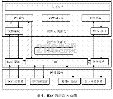

4.1 BSP 与VxWorks 的层次关系在 VxWorks 中,将BSP 简单描述成介于底层硬件环境和VxWorks 之间的一个软件接口。
它的主要功能是系统加电后初始化目标硬件,初始化OS,及提供部分硬件的驱动程序如时钟、中断、串口驱动等。其与内核、驱动程序及应用程序之间的关系如图4:
如图可见 BSP 为上层软件与底层硬件之间进行交互的桥梁,为上层提供统一接口。BSP中包括的驱动程序与具体的硬件相关,在移植到不同的硬件系统的时候,要修改相关的驱动。
