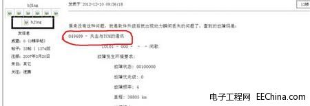

从CAN通信上讲,是有失败的可能性,下面是网上查到的CAN通信失效报道,也就是说查实有CAN通信失效的记录(虽然不是直接指向J587的CAN通信):
新速腾1.4T 动力有时候瞬间没有了,1s后恢复,请问大家遇到过么 - 有车一族汽车网

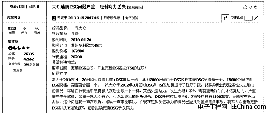

但是,我们看到有的消费者并没有作类似于上电Reset的动作,却也能恢复:
大众速腾DSG问题严重,短暂动力丢失 - 曝光台 - 汽车论坛_汽车频道_腾讯网
这三位投诉者有失去动力但没有提到死亡闪烁,看来还有更复杂的可能性。

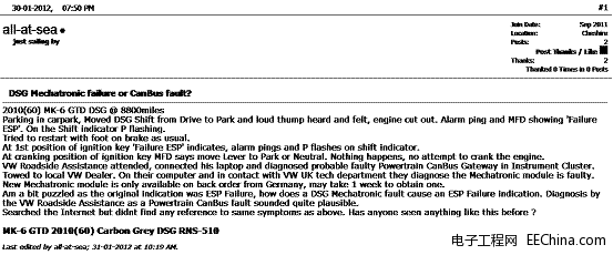

这位也怀疑是否CAN造成问题:他的车在停车时出了ESP报错,钥匙转到点火位置仍报错,且发动机不启动,VW的路助人员诊断是可能是动力链CAN网关有错,而在当地经销商处诊断为DSG的电子模块故障。
DSG Mechatronic failure or CanBus fault?

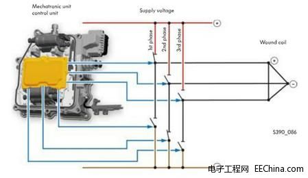

下图是DSG油泵的无刷电机由机电控制单元供电的线路,它与CAN在同一块印刷板上,可见绕组换相时的干扰(传导和辐射)离CAN多么近。另外油压超过70bar时要停泵,启停时的干扰会更大。
由此可见,有时候要解释报错时的症兆,须把CAN通信的因素考虑进去,本篇只讨论了CAN通信显式出错时DSG失效的可能性,CAN通信实际上错了而没有检测出(即错帧漏检)的DSG失效可能性请看我以后的分析。
