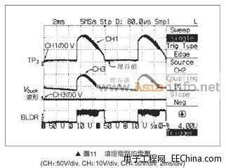

  图9是双向交流触发三极体导通电流的角度与LED电流的变化测试结果,根据测试结果可知双向交流触发三极体未通电领域,一直到所有通电领域都非常稳定动作。图10是交流输入电流的波形,虽然流入填埋电路C7、C9的充电电流非常显眼,不过它可以利用滤波器L3、L4抑制,比所谓的电容输入电路更优秀。
  图11是埋谷电路的电压波形;图12是GATE信号与Tr2的电流(R3的电压)波形,由图可知LED的电流几乎是0V,大约是300mA的数据,Tr2的OFF时间则与流入LED的电流值,亦即LED的电压有依存关系,电流很小、OFF时间延长,反过来说电流很大、OFF时间缩短。此外Tr2的ON时间取决于流入LED的电流与填埋电路的电压,埋谷电压很低、Tr2的ON时间变长,转换器的动作频率大幅变化,因此选择输入滤波器时必需列入考虑。ITr2的的GATE信号ON时,突出状电流流动,碍于篇幅限制省略定量评鉴结果,评鉴基板设有保险丝与电感L5。
