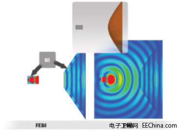

第一个例子使用的是完全符合教科书的介质透镜6。透镜及其馈源喇叭如图2所示。透镜将来自于源天线的电磁场聚焦于正前方。仿真的透镜采用长方体波导管作为馈源,其εr=2.56,正面直径为4.4λ0。然后使用混合FEBI法对系统进行分离域的建模,馈源喇叭及周围的长方体空间作为一个域,透镜周围的圆锥形区域作为另一个域,每个分离空间的截断面采用BI边界。
为便于比较,同时采用了PML对该天线系统进行建模,为求得准确的答案,使用了一个更大的长方体空气盒子将整个模型包在内,并距离辐射体足够的距离以保证结果的准确。与采用PML仿真相比,FEBI模型使用的较小空间可以将内存的占用降低10倍。图中同时显示了两种仿真计算得出的电场的阴影图。如其显示,虽然FEBI仿真使用的分离空间较小,透镜和喇叭内外和周边的电磁场都得到了准确的计算,并与PML计算的结果吻合。喇叭的反射系数(Г)随与透镜的距离缩小而增大。在比较加透镜前后的喇叭端口反射时,两种仿真都显示Г有1.8dB的相同增长。图3是两种方法计算得出的该天线系统的前向方向图。再度体现出FEBI和PML之间的高度吻合。图2和图3说明FEBI在使用分离空间来确定天线系统的特性时,具有相当的准确性。

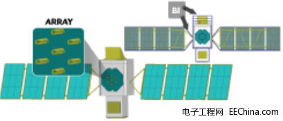

第二个例子考查的是一组安装在复杂平台上的天线阵列(图4)。它是一个由螺旋天线组成的7元阵列,安装在卫星平台上。卫星两端之间的长度为18英尺,天线工作频率3.5GHz。由于这是一个大型模型,所以还是采用域分解法(DDM)来将FEM域分割为多个较小的域。7这种集成运载平台的天线系统之前曾采用标准的ABC进行仿真,使用大型闭合长方体空间。该模型闭合的空间的体积大约为21000λ,DDM将求解范围分解为34个域。仿真总共需要的存储为210GB RAM。
图4:安装在卫星上的螺旋天线阵列。
FEBI仿真采用全共形的空间,该共形区域如图所示。闭合的空间体积下降到1200λ3。由于目标空间缩小,只需要在12个域上应用DDM,仿真只要21GB的RAM就足够了。相对于使用标准RBC求解,FEBI仿真所需的存储大小会大幅度减少。图5是两种仿真在同等幅度和相位激励下所有天线元的辐射特性,而两种特性实现了完美的吻合。使用FEBI对位于卫星上的等激励天线阵列仿真得出的三维极坐标方向图如图6所示。根据这个例子可以了解到,通过将FEBI与高度共形的有界域结合使用,可以在单个桌面计算机上能够完成大型复杂天线系统的仿真工作。
