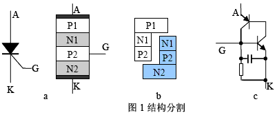

1.1单向可控硅
单向可控硅也叫晶闸管,其组成结构图如图1-a所示,可以分割成四个硅区P、N、P、N和A、K、G三个接线极。把图一按图1-b 所示切成两半,就很容易理解成如图1-c所示由一个PNP三极管和一个NPN三极管为主组成一个单向可控硅管。
在图1-c的基础上接通电源控制电路如图2所示,当阳极-阴极(A-K)接上正向电压V后,只要栅极G接通触发电源Vg,三极管Q2就会正向导通,开通瞬间Q1只是类似于接在Q1集电极的一个负载与电源正极接通,随后Q1也在Q2的拉电流下导通,此时由于C被充电,即便断开G极的触发电源 Vg,Q1和Q2在相互作用下仍能维持导通状态,只有当电源电压V变得相当小之后Q1和Q2才会再次截止。

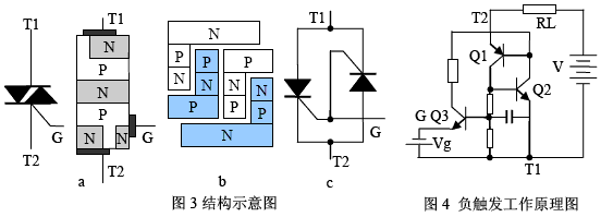

1.2 双向可控硅
相比于单向可控硅,双向可控硅在原理上最大的区别就是能双向导通,不再有阳极阴极之分,取而代之以T1和T2,其结构示意图如图3-a所示,如果不考虑G级的不同,把它分割成图3-b所示,可以看出相当于两个单向可控硅反向并联而成[1-2],如图3-c所示连接。
当T1与T2之间接通电源后,给G极正向触发信号(相对于T1、T2所接电源负极而言),其工作原理如前面单向可控硅完全相同。当G极接负触发信号时,其工作过原理如图4所示,此时Q3的基极B和发射极E处于正偏电压而致使Q3导通,继而Q1导通给电容C充电后致Q2导通并保持导通状态。

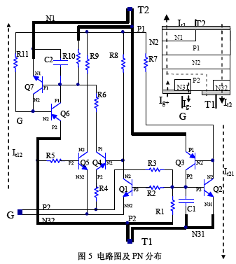

2 类双向可控硅电路设计
在理解了前面所述双向可控硅的内部结构和工作原理之后,依据其内部结构采用我们熟悉的晶体管来设计一种类似有双向可控硅工作的双向可触发电路。如图5所示,电路采用用7个三极管和几个电阻组成。把图5电路中PN结的结构按图6所示结构图描出,与图3-a、b比较很是相似。在图5所示电路中,内部电流在外界所接电源的极性不同而有两种流向,如It12 和It21所示,It12流向是从P2流入经N2-P1-N1流出,It21从P1流入经N2-P2-N32流出;G极触发电流Ig+由P2流入或Ig- 从N31流出。下面是所设计电路在四个象限的触发导通工作过程。
2.1 T2接电源Vt21正极,T1接通电源Vt21负
此时当G极接Vg+为正电压, Q4、Q5、Q6、Q7处于反向截止,Q1的B极和E极之间无正偏压也处于截止状态,Vg+由P2输入后经R3使Q2的B极和E极之间产生正偏电压而导通,从而促使Q3导通,这时即使撤出Vg+,在电容C1的的作用下,Q2、Q3也仍然能处于导通状态,只有当Vt21先反向或撤除才重回截止。当G极接 Vg为负,Q4、Q5、Q6、Q7同样处于反向截止状态,Q1的B极和E极之间因Vg产生正偏电压而导通,从而使Q3、Q2导通并得以保持导通状态。
2.2 T1接电源Vt12正极,T2接通负电源Vt12的负极
此时G极接Vg为正, Q1因B极和E极之间处于反向偏压而截止,Q3处于反向截止,Q2因B极和E极之间处于正向偏压导通而导致Q4、Q7的导通,从而Q6、Q7导通并保持导通状态,只有当Vt12先反向或撤除才重回截止。当G极接Vg为负,Q1、Q2、Q3和Q4处于反向截止, Q5的B极和E极之间因Vg而处于正偏导通,从而使Q6导通,继而Q7、Q6导通并得以保持导通状态。

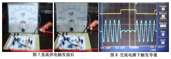

3 电路制作与实验验证
为了验证所设计电路,采用比较常用的NPN三级管S8050和PNP三极管S8550来设计制作实际的测试电路板(PCB),如图5所示。图6 中所标识的T2、T1和G与图5所示的相同,也类似于双向可控硅的T2、T1和G三个接线极。利用该模块电路串入负载接通正或负的直流电源和触发信号来测试,所得结果如图7所示,在正或负触发信号接入前电流表上的指示为0,当正或负触发信号接通并撤离后电流表指示依然保持原来的电流值。该实验表明该电路在正负电源供电情况下能双向触发导通。
该模块电路在接通交流电源和脉冲控制信号时,其测验结果如图8所示。示波器探针1接触发信号,探针2接模块电路的两端T1-T2之间的电压。在触发信号为0是,T1-T2之间的电压等于电源电压值,表明该电路没有导通,当触发信号脉冲到来时,T1-T2两端的电压值为0,表明模块电路已经导通。
