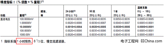

其实,在仪器技术资料中, 一般都会指明该指标是在预热30分或者1小时的条件下得到的,图1是34401A数字万用表的技术指标,指标中也特别注明了1小时预热条件。
所以,为了保证测量仪器性能的稳定,达到仪器的性能指标,在使用仪器进行测试时,要首先进行预热,让仪器进入正常的测量状态,这样才能让你的测试更有保证。
