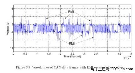

这是对感应耦合干扰的实验结果:
FEI REN,“PERFORMANCE IMPROVEMENTS OF AUTOMOBILE COMMUNICATION PROTOCOLS IN ELECTROMAGNETIC INTERFERENCE ENVIRONMENTS”,A THESIS Presented to the Faculty of the Graduate School of the UNIVERSITY OF MISSOURI-ROLLA, 2007] http://scholarsmine.mst.edu/thesis/pdf/Ren_09007dcc80487aed.pdf
图中数据帧的长度为0.22ms(有4个帧多点),干扰由测试设备隔离的独立的电池经开关通断一个在车中常用的继电器产生,它的电线与CAN电缆松散地平行放置,长度各为2米,开关为每秒切换二次,平均地说每次切换会引起0.49ms的干扰(the average length of EMI is 0.49 ms.)。他统计的是收到帧中真正出了错的bit数(When receives frames, if any errors occurs in this frame, the receiver node can record the number of errors, and then request retransmission. The bit error rate can be gained by dividing the number of errors by the total number of received bits.)。
由这个实验可见,干扰发生在有负载切换的时候;它可以很密集,甚至在一个帧内有多次误码。

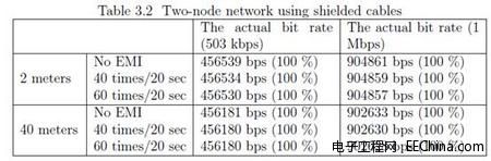

下表是他用屏蔽电缆的实验结果,他认为在实验中没有数据丢失(表中写为100%),但是实际收到的还是有差别,例如在2米线时作40次开关干扰时(20秒内40次坏状态),少收了2bps,即丢2/904861=2.2*10-6。又如开关60次时(20秒内60次坏状态)少收4bps,可见误码数与干扰概率的比例关系,即每次坏状态时的误码率是相近的。由每次开关干扰长度0.49ms计,坏状态占运行状态的概率分别为2*0.49ms/1s=1*10-3和3*0.49ms/1s=1.5*10-3,因此可推出坏状态时的误码率分别为2.2*10-3和2.9*10-3,所以即使是屏蔽电缆,坏状态时误码率也是很高的。注意,我从他的实验结果得到了与他不同的结论。
