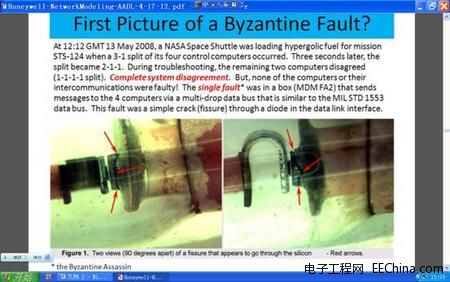

有冗余就不会再出问题吗?这里举出例子,说明冗余只有在关键性部位才有用,如果还存在失效单点,就不能保证不出问题了。这涉及常说的短板理论,短板理论是指水桶的容量由最短的那块板决定,别的板再长也不起作用。有的控制系统用了多重冗余,那么能否避免通信造成的故障呢?这要看冗余措施是否对症下药,不然也是空有其表。下面是有4重冗余的系统,它依然失效了:
https://wiki.sei.cmu.edu/aadl/images/9/97/Honeywell-NetworkModeling-AADL-4-17-12.pdf
2008年5月13日12:12分NASA的航天飞机加氢燃料时发生了4台控制计算机的不一致,情况是3比1,3台是一致的,3秒之后,不一致变为2比1比1,诊断时剩下的2台还不一致,4台计算机变为1比1比1比1,整个系统全不一致。但是没有一台计算机有错,它们间的通信也没有错。有错的是MDM FA2仪表盒,它通过多挂接口的总线(类似于MIL STD1553)对4台计算机发消息。查出的结果是数据接口的二极管内有一裂纹,将二极管变为电容的特性了。
据称,在其它实践中还有别的变化例子,如电容变为电阻,晶体管变为可控硅放大器变为振荡器
就通信而言,硬件损坏能造成这样的后果,软件故障也能造成这样的后果,例如在电磁干扰下通信接口会有局部的暂时的错,CAN就会有错帧漏检,多重冗余的计算机就收到不同的值,造成不一致。CAN通信接口会局部的暂时的中断服务,也就使冗余的计算机得不到消息,而造成不一致。
又如有的应用采用二条CAN总线来传送同一条消息,或者在同一CAN总线上送二次。这样的措施对错帧漏检是无效的,因为收到二条“合法”的然而值不相同的消息,你是没法判断那条是对的。对这种拜占庭错要用到专门的表决方法(参见:杨福宇,“分布式嵌入系统中的交互一致性“,《单片机嵌入式系统应用》,2011,  No.3,p.4-7)。当采用附加的软件CRC检验时,对检验结果要有一个反馈消息(ACK或NACK),节点间对同一消息要取得一致,更要对这个反馈消息实行表决,通信系统的瑕疵用主机上的软件来纠正,需要大量带宽与充分的响应时间,严格论证多种错误交互影响时的失效概率的复杂性大为增加。
