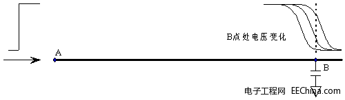

回到正题,下面研究一下信号终端的电容有什么影响。将模型简化,用一个分立电容元件代替所有寄生电容,如图1所示。
我们考察B点电容的阻抗情况。电容的电流为:

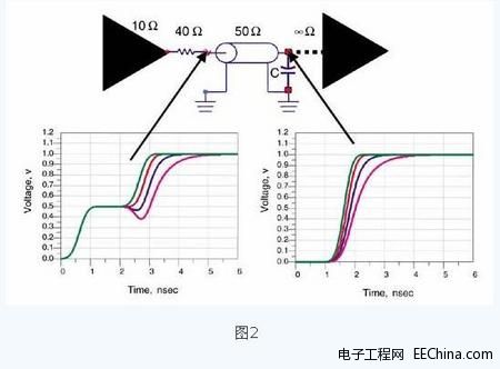

阻抗的变化必然影响信号的反射。在充电的开始一段时间,阻抗很小,小于传输线的特性阻抗,将发生负反射,反射回源端A点的信号将产生下冲。随着电容阻抗的增加,反射逐渐过渡到正反射,A点的信号经过一个下冲会逐渐升高,最终达到开路电压。
因此电容负载使源端信号产生局部电压凹陷。精确波形和传输线的特性阻抗、电容量、信号上升时间有关。

如果传输线特性阻抗为50欧姆,电容量10pF,则10~90充电时间为1.1ns。如果信号上升时间小于1.1ns,那么B点电压上升时间主要由电容充电时间决定。如果信号上升时间大于1.1ns,末端电容器作用是使上升时间进一步延长,增加约1.1ns(实际应比这个值小)。图2显示了终端电容负载对驱动端和接受端产生影响的示意图,放在这里,让大家能有个感性的认识。
