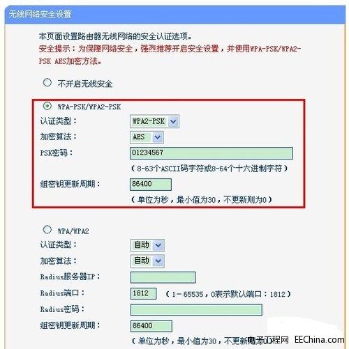

  在“无线设置——无线安全设置”中,设置无线加密的算法和密码信息,点击“保存”。这时中心无线路由器A就设置好了。
设置A无线加密的算法和密码(见红框内)

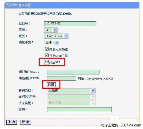

  其次,启用WDS功能。重启完毕后,用更改后的LAN口IP地址重新登陆路由器B,在“无线设置——基本设置”中勾选“开启WDS”。点击“扫描”,搜索周围的无线信号源。
勾选“开启WDS”,然后点击“扫描”(见红框内)
