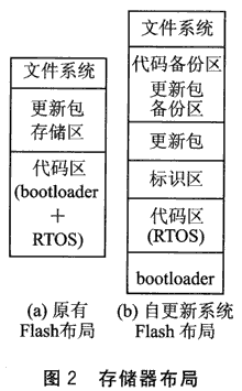

原有嵌入式系统Flash存储器的布局如图2(a)所示。系统启动时从 Flash的首地址开始执行,而bootloader和RTOS都位于code区,也就是bootloader并不独立于内核。将原本与代码区相邻的文件系统区后移,用于存储更新包。这种布局也是很多嵌入式系统所采用的,尤其是许多商业系统。系统在更新过程中根据自更新算法与原有代码区进行比对,烧写到 Flash中。这种Flash部署方法有一个致命的缺点,就是没有考虑到更新过程中可能遇到的突发事件。比如,在更新过程中因为不可预料的掉电使得烧写错误,完全可能导致软件更新后系统无法启动,出现这种情况后必须人工重新烧写原有软件。
为了在原有基础上使系统具有高稳定性与扩展性,需要对Flash进行重新布局,如图2(b)所示。将代码区划分为两个区域:bootloader区,这个区域不可被擦写更新;RTOS区域,存放内核及应用程序。将更新包存储区设计为4部分。其中一个用来存储系统启动和更新过程的标识参数,这些数据极为重要,掉电后仍需保存于Flash中。另一个存储区用于存放更新时用到的更新包,称为更新包区。第三个区域存储下载的更新包,称为更新包备份区。最后一个区域存放设备出厂时的软件版本。bootloader固定在第一个分区,这样的设计具有很强的可扩展性,涵盖了更新算法。为了使人机接口更人性化,此区域包括LCD及其控制器的驱动和应用程序,使更新过程对用户可见。系统启动时设置异常向量表,初始化内存、堆栈指针寄存器、I/O器件、系统需求的RAM变量,使能中断,然后根据启动地址和更新标识这两个参数跳转执行相应代码,每次更新都不改变bootloader区域的内容。其中,启动地址指向 bootloader要执行的代码,更新标识用于记录更新阶段。

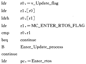

当更新包下载完毕后,先将更新包由备份区拷贝至更新包区,更新进程根据已经设定的代码区在Flash中的地址,调用Flash的读写函数通过比对算法将更新包写入代码区。更新结束后设置标识,如果由于某种原因没有更新成功则标识位不变,系统复位后继续更新直到更新成功。可参考如下代构:

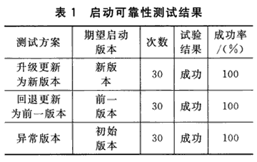

在一个实际运行的移动设备中验证和测试更新机制的性能。首先测试更新进程的通信状况。结果表明,每次均能正确地与服务器端建立会话,并进行数据传输;更新包均能通过无线网络准确下载并存储至客户端。测试的重点是系统更新结束后新程序启动的稳定性和安全性。对软件更新过程进行干扰,以测试 bootloader能否正确启动。测试中模拟了两大类情况:一类是更新包随机挑选版本的相互升级,另一类是人为设置导致更新包出现不能启动错误的数据,然后进行升级。设计三种具体方案进行测试,每个方案测试30次,查看系统能否按预期结果启动程序。测试方案及结果如表1所列。
从测试结果看出,系统更新后,每次均能正确启动程序;此外,更新机制对代码区具有较强的修复能力,防止了由于数据异常而导致的无法启动。本更新机制能有效地提高嵌入式软件更新后重新启动的稳定性和可靠性。
