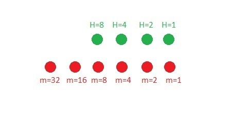

绿色LED灯按次序分别代表8小时、4小时、2小时、与1小时,把亮起来的LED代表的数字加起来就能知道现在是几点钟了
红色LED灯从左到右分别表示32、16、8、4、2、1分钟,同样是把亮起的灯加起来可得当前分钟数

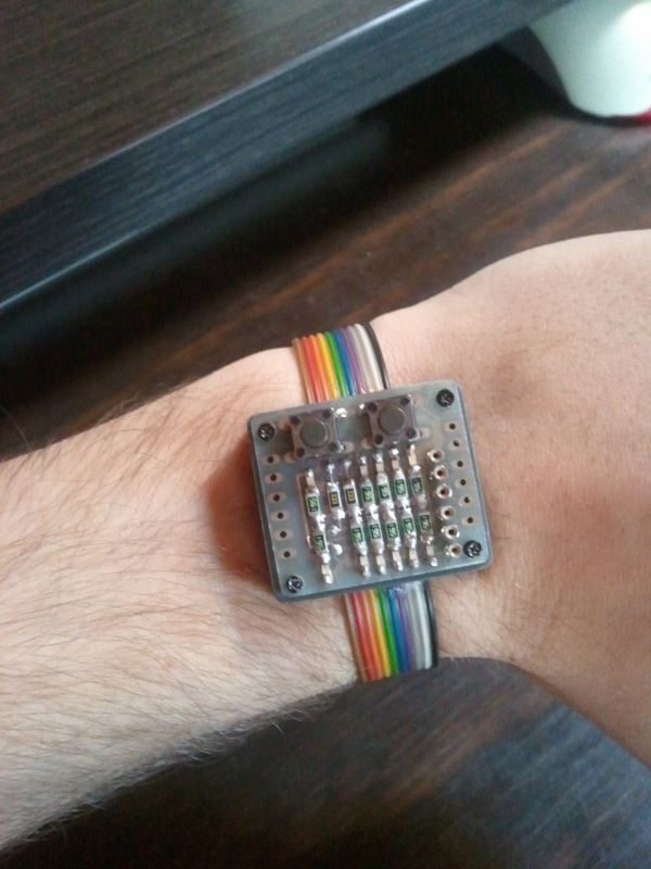

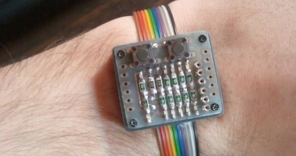

平时戴上去看起来是这样:

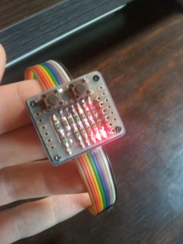

当按下表上的按钮之后,LED灯会亮起

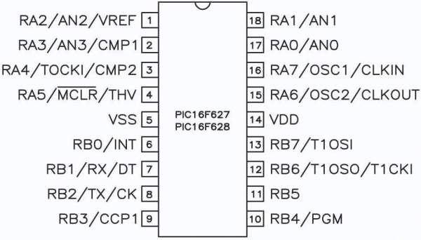

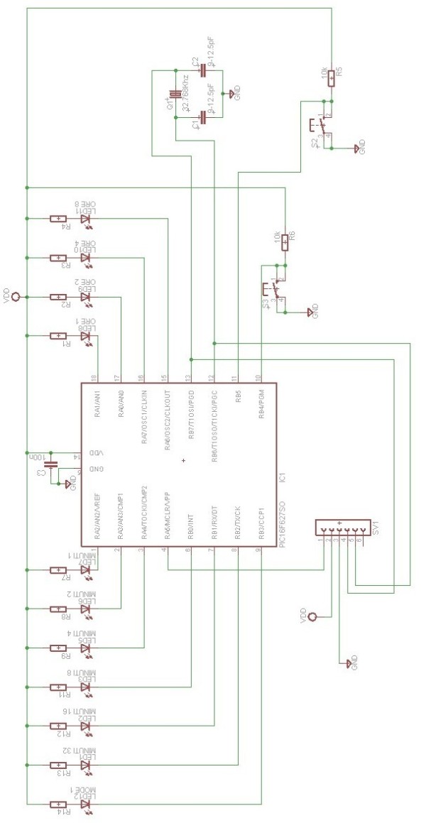

想自己动手制作的同学,你需要弄一颗PIC16F628集成电路,然后参照下图制作电路
更多详细的制作步骤及技术参数,请参照作者博客
