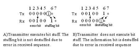

0. CAN规定,发送节点在连续5个相同位后自动添加一个反向的值,接收节点在收到连续5个相同位时就把下一个反向的值删去。
在一个连续5位的窗口中,由于出现传送位错,会只有一边执行填充位规则,见图0。然后收发二边的位流就有了相位移,会造成许多位错。如果第二个传送错使相位移回来,后面的位流就不再受影响。相移造成的多位错是CAN的CRC失效的原因之一。
图0 CAN填充规则可能造成位流的相移
1.可疑数据流的结尾部分存在一个6位的窗口,在这里有一个位错,使填充规则只有一方执行,执行的结果是不再有相位移。图1是发送节点有填充位而接收节点无,图2是发送节点无填充位而接收节点有。
图1 第2个传送错造成填充位误读为信息位的5种漏检错序列尾部形式
图2 第2个传送错造成信息位误读为填充位的5种漏检错序列尾部形式

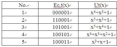

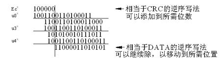

所以存在一种逆序的类似性,可用逆序做除法。以Ec,t= (0 0 0 0 0 1)为例,CAN的G的逆序写法为(1001100110100011),除法过程见图3。由于感兴趣的仅是Ec的最后6位,所以除法只要把该6位除尽就可。这种逆序求法可以由CRC反求出在某位置的数据是什么样的,这种方法将来还要用到。如果你把这张图倒过来看(下面的转到上面,左面的转到右面),就可以看到它就是你平时做CRC除法的过程。所以CRC与DATA之间的关系是相互可以求取的,只是你没有注意而已。
图3 由CRC逆序求DATA的方法
所以只要将Ec,t和G以逆序写法就可以求得Ut的逆序写法。Ut的阶次在5之内,例如对应出错的5个位置有x4+x3+1等(如表1)。
表1

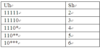

U的头部用多项式来表示如Uh=(uk uk-1 uk-2 uk-3 uk-4),这里只取5项,因为它与G相乘后形成Ec的头部5项,已经足够判断容许的第一个位错发生的位置。因为Ec的第一个1代表第一个位错发生的位置,而第二个1最早发生在可疑Tx的第7位。例如,Uh=(1 1 1 1 1)时,Ec=1000001...,第1个1最早只能在Sh=2。Uh=(1 1 1 1 0)时,Ec=10001...,第2个1最早只能在第7位,所以Sh=3。Uh=(1 1 1 0 *)时,Ec=1001...,第2个1最早只能在第7位,所以Sh=4,此时uk-4的取值已不影响可疑数据流的长度。Uh=(1 1 0 * *)时,Ec=101...,第2个1最早只能在第7位,所以Sh=5,此时uk-3 uk-4的取值已不影响可疑数据流的长度。Uh=(1 0 * * *)时,Ec=11...,第2个1最早只能在第7位,所以Sh=6,此时uk-2uk-3uk-4的取值已不影响可疑数据流的长度。
于是可以汇总为表2。这个关系是核查的基础。
表2

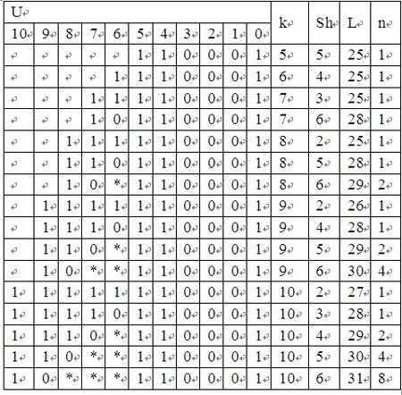

4.由于Ut的系数只到只到x5,就可以从x6开始往上加xk,使Ec不断加长,形成各种漏检实例。

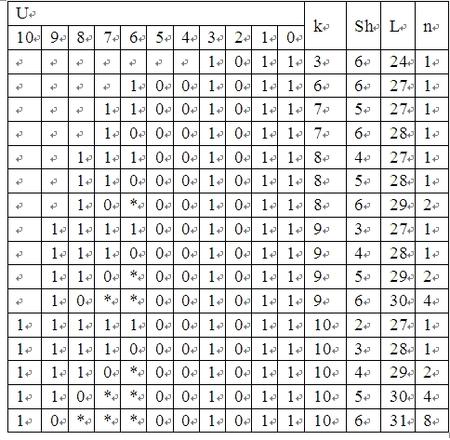

当k=6~10时,它与Ut中的项形成的头部就不是简单可确定的,所以我们用表格列出来,对照表2的Uh-Sh关系,以及(1)式,就可以得到添加xk各种组合后的可疑帧长度,以及对应该长度的组合的数目。

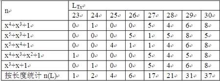

对表1的5种尾部多项式添加结果如表3~表7,我将表4~7移到注1中,以便愿意深究的朋友复核。一般读者只要看出表3表达的意思即可:在Ut上添加高次项是如何改变U头部类别,从而改变可疑数据流长度L及该长度下可能的可疑数据流数目n的。
表3 x4+x3+1
由这些表可汇总出出现各种可疑数据流的次数,并统计总数如表8
表8 在k<=10时各可疑数据流长度出现的总次数

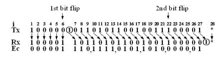

例如 U=x6+x4+x3+1,得到Ec=U*G=(1110,1111,0101,1010,0000,01),重构见图5。由Ec可知第一个位错发生在第6位,由Ut=x4+x3+1可知,第二个位错发生在尾部的第一位。在头部的Tx填充位被Rx理解为数据位之后,Rx和Tx就有了相移,所以由Ec7和Rx7就可以决定Tx7=Ec7○+Rx7,然后因为传送中没错,所以Rx8=Tx7,逐位推出,直到第22位,传送中又出第二次错,Rx23=not Tx22,继续无错到第27位,由于Rx方出现填充位删除条件,Tx27被删掉了,Rx与Tx的相移消失,整个可疑数据流就构造完成。
图5 U=x6+x4+x3+1重构出的可疑数据流
这重构出的Tx之所以称为可疑数据流,是因为只有当位错发生在特定位置时(在本例中是第6、22位)才会发生漏检,若不在特定位置,那么产生的Ec就不是生成多项式的倍数,CRC就可以检验出错误,不会漏检。
