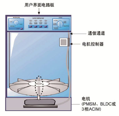

本文主要关注如何部署FOC来设计高效、安静的洗衣机。通过分析洗衣机的构造,可以了解为什么需要高效的电机控制技术。如图1所示,最新型的洗衣机带有一个滚筒单元,该结构由BLDC电机或PMSM电机、电机控制器电路板、带按键用户界面电路板和显示单元组成。控制器电路板和用户界面电路板可以使用串行链路(如UART、SPI或专有串行协议)进行通信,用以设置所需的洗涤负载、漂洗速度,以及处理其他命令。根据所接收到的命令,电机控制器电路板会调整电机速度和扭矩。电机是洗衣机中最主要的用电部件,用电量可达总用电量的85%。因此,对于PMSM控制的任何改进,都可以显著节省用电和成本。为此,高效的电机控制对于设计更好的电器非常关键。
图1新型洗衣机的构造

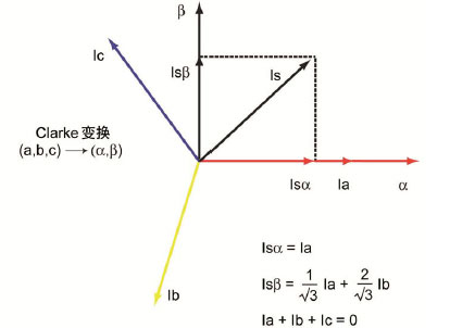

Clarke变换
第一个变换称为Clarke变换,将以定子作为参照物的3轴二维坐标系转换为2轴坐标系,并保持相同的参照物。如图2所示,其中,Ia、Ib和Ic是各个相电流。
图2 Clarke变换

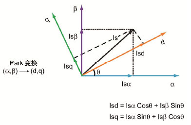

此时,定子电流相量可以在使用α-β轴的2轴正交坐标系上表示。下一步是变换为另一个2轴坐标系,称为d-q轴坐标系,它会随转子磁通而旋转,通过图3所示的Park变换实现。
图3 Park变换
当正弦输入电流施加到定子上时,会产生旋转磁通。转子的速度与旋转磁通矢量直接相关。磁通矢量必须始终与转子磁极保持对齐,以使电机产生最大的转矩。

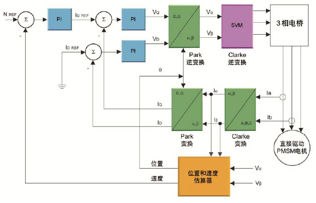

图4给出了整个过程的图示,包括坐标变换、PI迭代、逆变换和产生PWM,还描述了FOC控制所需的功能。误差信号根据Id、Iq和各自的参考值而产生。Id参考电流控制转子磁通。请记住,只有在负载稳定的条件下,Id和Iq(代表转矩和磁通)才具有时间不变性。Iq参考电流控制电机的转矩输出。PI控制器的输出提供Vd和Vq,它们构成发送到电机的电压矢量。新的变换角根据由Park逆变换产生的电压和由Park变换产生的电流进行估计。
图4 采用无传感器FOC算法控制的直接驱动洗衣机PMSM电机的应用框图
FOC算法使用新的变换角来确定下一个电压矢量的位置。通过使用新的变换角,PI控制器的Vd和Vq输出值被旋转变换到静止参考坐标系。该计算产生正交电压值vα和vβ。下一步,对vα和vβ值进行逆变换,得到三相值va、vb和vc。三相电压值用于计算新的PWM占空比值,产生所需的电压矢量。
在FOC算法中,三相分离的PWM信号使用空间矢量调制(SVM)进行正弦波调制,并施加到电机的三相绕组。通过使用分流电阻,可以监视每个绕组中的电流,并将电流与基于电机特性的电气模型进行比较。电机供应商会提供电机的绕组特性,虽然它们也可以使用绕组的电感和电阻值进行测量。转子位置通过基于电机模型间接测量反电动势(EMF)来计算。通过推导等于测量电流的估算电流,可以基于电机模型计算得到反电动势。

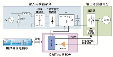

基于前面概述的FOC电机控制概念,现在可以讨论基于dsPIC DSC的洗衣机系统设计。图5给出了电机控制系统的框图。可以通过以下方式设计用于电器的可变电源:首先,使用单相二极管桥式整流器将交流电源转换为直流。电压纹波使用一组电容滤除。该直流电压经过逆变,转换为具有可变频率的可变电压,并送到电机电源线。通过使用PWM技术,直流母线被调制为从逆变桥输出正弦电压。
图5 基于dsPIC DSC的洗衣机的系统框图
输入转换器部分中的整流桥将来自墙式电源插座的交流电压转换为直流电压。根据电器的类型,可能还会有EMI抑制模块。通常,使用NTC(负温度系数)电阻来防止涌入电流。高压尖峰使用金属氧化物变阻器(MOV)进行抑制。在二极管整流桥的输出端,使用一组电容来滤除直流纹波。
此外,输入转换器部分还具有有源PFC(功率因数校正)模块,使电路能符合一些欧洲能源法规。该有源PFC模块由一个电感、一个功率开关和一个二极管组成。DSC的ADC用于测量来自直流母线的电流和电压值。基于这些输入,DSC使用PWM模块来控制功率开关。实现方法是在DSC中执行PID循环,使PF值保持接近于1。
输出逆变器部分具有一个电压源逆变器,每个相位对应有两个功率开关,每个开关的两端均连接有续流二极管。电机绕组连接到开关的中间位置。来自“输入转换器模块”的直流电压使用该输出逆变器进行合成,获得用于控制电机的变压变频电源。

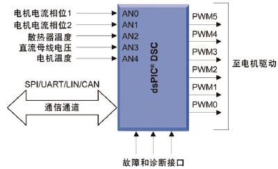

通过访问DSC的专用片上外设,可以简便地实现控制算法。图6给出了基于dsPIC DSC控制器的洗衣机接口示例。DSC的ADC通道可以用于测量电机电流、电机温度和散热器温度(连接到功率开关)。根据应用的需求,还可以使用其他ADC通道来测量温度或电流。
图6 在洗衣机中用作系统控制器的DSC
通用I/O用于接口开关和LCDLED显示。在一些应用中,系统可以使用单个控制器来同时处理电机和系统控制。此外,还可以使用dsPIC DSC上的串行端口进行系统校准,以及诊断系统中的任意故障。
