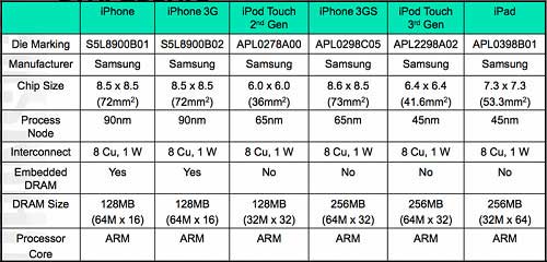

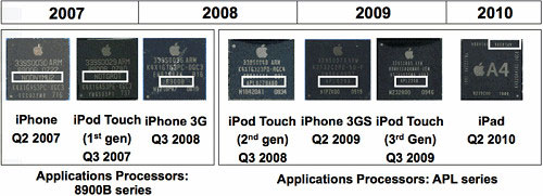

在看A4之前,先回顾一下Apple的应用处理器开发史:从2007年的第一代iPhone开始,Apple每年都推出两款新的移动产品,而且是iPhone与iPod Touch系列交替上市,依序是iPhone、第一代iPod Touch、iPhone 3G、第二代iPod Touch、iPhone 3GS、第三代iPod Touch,然后就是iPad。这些产品内部的应用处理器如下表:
根据UBM TechInsights针对这些应用处理器所做的芯片分析,Apple会在iPhone系列之前先在iPod Touch系列产品(没有蜂窝无线通信功能)采用新技术。iPhone与iPhone 3G的应用处理器都是使用Samsung的90纳米嵌入式DRAM工艺,而第二代iPod Touch的应用处理器是首度采用65纳米工艺,然后iPhone 3GS才使用相同的工艺技术;接下来第三代iPod Touch也是率先采用45纳米应用处理器,并不是iPad。
检视Apple的每款行动产品,可以很快发现A4处理器所采用的工艺节点与晶圆代工厂,都是前几代应用处理器的智能累积。虽然工艺节点技术分析并不难,但要确认芯片的晶圆代工厂或是制造来源向来颇具挑战性;持续关注各主要晶圆代工厂的工艺节点发展,会是这方面的一个成功关键。
UBM TechInsights所采用的方法是将A4的晶粒边角封条(die edge seals)、保护层(passivation)与介电材料,与各制造商的已知识别记号相互比对,发现第三代iPod Touch与iPad的这款45纳米处理器有许多一致之处,因此确信A4应该也是由三星代工。而在确知晶圆代工厂以及节点技术后,接下来就可进一步分析工艺特性(process characteristics)、组件库(cell libraries)等,决定一颗处理器在设计的创新性上对性能与功耗有所贡献的关键。
