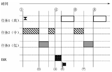

图1解释了该调度法的调度过程(其中任务1优先级最高,任务2次之,任务3最低)。
图1 基于μC/OSII时间片调度过程
① 任务2和任务3都处于就绪态,任务1在等待一个信号量,优先级中的任务2获得CPU使用权。
② 任务2的时间片用完,优先级低的任务3获得CPU使用权。
③ 任务3的时间片用完,任务2重新获得CPU的使用权。
④ 任务2的时间片还没用完时中断来临,中断服务程序获得CPU使用权。
⑤ 中断服务程序发送了一个任务1等待的信号量,中断服务完成后优先级高的任务1获得CPU使用权。
⑥ 任务1的时间片用完,任务2继续运行。
⑦ 任务2的时间片用完,任务3获得CPU使用权。
⑧ 任务3的时间片用完,重新分配时间片,新一轮调度开始。

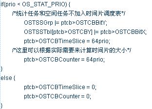

在初始化任务控制块的函数OS_TCBInit()中,笔者添加以下代码让新创建的任务处于时间片就绪表中,并根据任务优先级对任务的时间片大小进行初始化。
