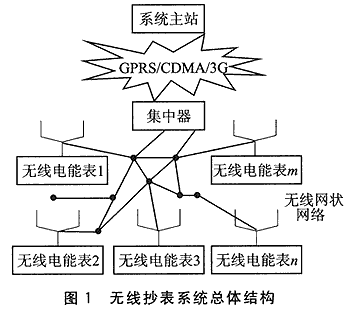

如图1所示,整个系统由系统主站、集中器、采集器和无线电能表所构成。上层信道基于GsM网络,采用GPRS方式来传输数据;下层信道采用无线射频通信方式,并通过组建无线网络来延长通信距离,提高可靠性。本文重点研究的是以集中器为核心的,下层信道自组织无线抄表网络的设计。自组织网络的拓扑结构一般分为平面和星形两种结构。考虑到网络节点的可移动性差,节点之间相对静止不动,网络的拓扑结构基本不变,且节点在网络中的地位一样,本文选择平面结构来组建无线网状网络。其通信参考模型分为4层:物理层、数据链路层、路由层和应用层。
当集中器收到系统主站通过GPRS方式发送的抄表命令后,集中器首先查询其路由表,找到目的节点路由信息,并添加到抄表命令帧中直接发送。当目的节点的路由信息不存在时,集中器作为源节点开始路由寻求,直到接收到目的节点返回的路由请求响应帧,这样就建立了中心站和目的节点之间的通信链路。添加其返回的目的节点的路由信息到抄读命令帧,然后发送。网络中的目的节点接收到抄读命令帧后,返回无线电能表中的电能相关数据。

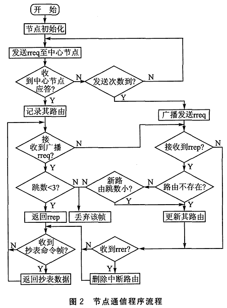

无线电能表作为网络普通节点,其软件设计主要是对用户的电量数据进行计量和处理,同时实现与集中器通信,加入抄表网络。在组网过程中,节点软件使用改进后的DSR路由算法,其通信部分程序流程如图2所示。
节点上电初始化后,开始电能计量,同时与集中器建立路由,加入无线网络。其发送路由请求至中心节点若未接收到中心节点的路由应答,则广播其路由请求。已加入网络的节点接收到路由请求帧后,进行计算,若在规定的跳数之内,则返回路由响应。新节点接收到路由响应帧后,即建立起到中心节点的路由;节点收到路由错误帧后,删除本节点中中断的路由,更新路由表。中心节点收到路由错误帧后,删除其路由表中所有中断的路由,并开始新的路由请求,建立中断节点的新路由,并更新路由表。
