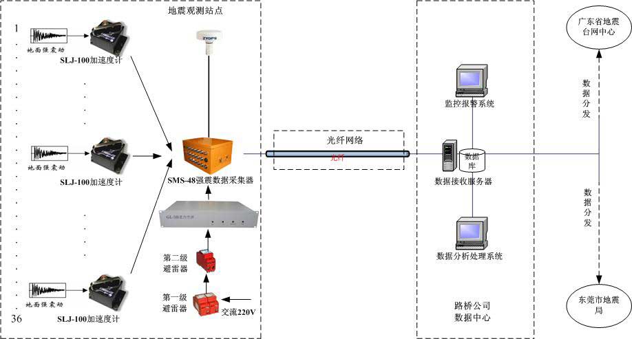

2、强震动监测与报警系统组成
“基于NI cRIO的多通道强震动监测与报警系统”是针对重大工程、生命线工程、超高层建筑和特殊结构远程实时长期地开展强震动监测和分析其健康状况而设计的,能够以分布式布设,也可以作为单一监测系统独立工作。系统由地震观测站点、专线网络和数据中心三大部分构成,如图 1所示。地震观测站点则由数据采集器、加速度计、供电设备和防雷设施组成,主要进行数据采集和预处理。专线网络提供了地震观测站点到数据中心的通信链路,使数据实时传输和交互通信有了便捷的途径。数据中心主要部署了服务器、客户端等设备。服务器加载了地震数据流模块、数据存储模块、交互分析模块等,负责实时数据的接收与对外分发、数据的存储和交互分析。此外,服务器上还安装了上位机通信控制及分析软件,以Client的方式主动连接远程的数据采集器,启动第二路实时数据流的接收和数据的实时显示、实时处理、实时警报。
