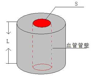

生物电阻抗测量,或简称阻抗技术,是一种利用生物组织与器官的电特性及其变化规律提取与人体生理、病理状况相关的生物医学信息的检测技术。它通常是借助置于体表的电极系统向检测对象送入一微小的交流测量电流电压,检测相应的电阻抗及其变化,然后根据不同的应用目的,获取相关的生理和病理信息。将受检部位(本设计为手臂)如图 1 等效为一圆柱形均匀导体 , 血管位于其中央。
图 1 人体组织与血管简化模型
根据物理学上的定义,导体的电阻 R 取决于该导体的电阻率、长度及其截面积的大小。
R = ρL/S= ρL2 /V
式中 ,ρ为电阻率;S为导体截面积;L为导体长度;V为导体体积。假设圆柱导体的长度不变,导出电阻变化ΔR 与容积变化ΔV 的关系式为:
ΔR = - ρL2ΔV/V2 = - RΔV/V
上式表明容积的变化与电阻的变化密切相关 ,负号表示容积的增加将导致电阻的降低,也就是说人体受检部位就相当于一个阻值发生周期性变化的电阻,只要测得阻值的变化波形即可测得脉搏信号。给人体输入激励电流,通过人体阻抗转换为电压信号,测量此电压信号的周期性变化即可反映出阻抗的变化,最终测得脉搏信号。

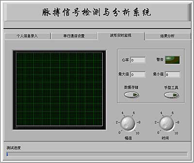

通过串口接收到的数据,对调幅波进行同步解调,为尽可能不失真的还原波形,采用最大平坦型巴特沃斯滤波器进行滤波处理,利用峰值检测、微分处理等方法提取波形特征信息,通过波形实时显示模块进行显示,模块界面如图4,此模块中还可以显示心率,并且当心率不在正常范围时报警提示,可以选择将该波形数据存储,进行后续处理分析。在人体情绪上有波动或肢体上的微小动作会对信号产生较大影响,需要待被测试者进入身心平静状态后测量才比较准确。

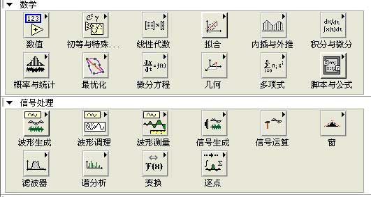

LabVIEW的数学库及信号处理库中提供了各种数学处理、信号分析工具(如图5),能够完成复杂的数值分析、数学计算及信号处理等功能,用户可以自定义各种复杂的算法,而传统仪器不具有这样的特性,针对性不强,并且开发传统仪器的周期及成本较高,虚拟仪器可自定义的特点很好的解决上述存在的问题。
