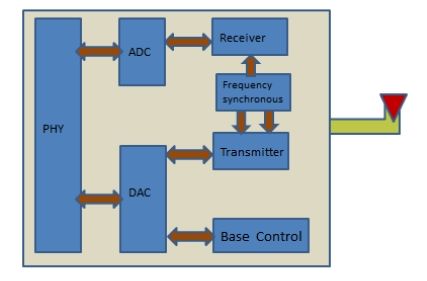

传统的802.11 a/b/g技术采用如图3所示单入单出的系统设计(一个TX和一个RX,分别配合两个天线),这样设计的系统采用一根天线收发数据,吞吐量不高,通常用于避免多径反射。
图3:传统的802.11 a/b/g 技术的系统设计。

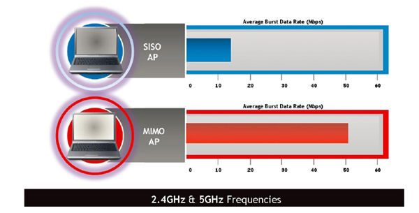

而采用MIMO空间多流多天线技术的系统,采用多个TX 和 RX,可将一个数据流拆分开来通过多个独立的天线系统进行收发,这种技术可以很好的提高空口带宽和信噪比。当TX段有多个个天线进行发送,而RX段也有多个天线进行接收时,即组成多天线的 MIMO SDM (Spatial Division Multiplexing)空分复用系统,如图4所示。空分系统,因为有多条流存在,各个数据流之间会有干扰现象,会造成信号质量下降,因此这种系统需要radio 部分的对多流的信号进行特别处理。采用MIMO技术后,系统典型空口速率会有显著提升,如图5所示。

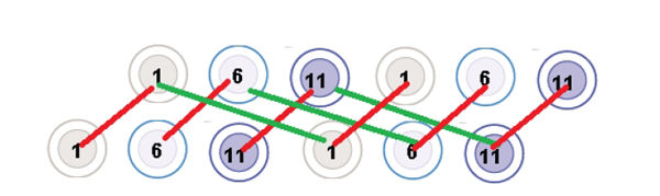

而根据每个AP覆盖的用户数目和场馆实际的座位大小,就可以推导出来AP 天线的覆盖区域。802.11n 2.4频段有13个信道,每个信道彼此交错,为了保证信道之间不干扰,一般选取1、6、11三个不重和的信道做网络覆盖。如图6所示。
图6:AP天线的覆盖区域。
而传统的AP+天线的系统并不适用于这种场合,因为工作在相同信道的AP之间会互相干扰,在一个需要上百个AP的碗状体育馆中,如果没有覆盖角度设计良好的天线,AP之间互相干扰的情况是很严重,每个AP会花费大量的资源处理相邻信道的干扰信号。所以,特殊设计的天线是降低同信道之间干扰的关键,如图7所示。

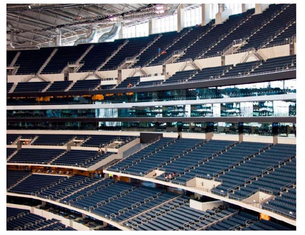

(1) 天线的带宽和体积成反比。天线的带宽越窄,天线的体积和目标覆盖区域的增益就越大。而在实际的应用中,体育馆为碗形,用户座位呈阶梯状排列,如图8所示,每排座位之前不可以潜在的可能阻挡用户视野的天线存在。而且,每个体育馆有自己特有的工业设计,天线需要部署在体育馆中,天线自身的工业设计和体育馆的工业设计也需要可以很好的吻合。

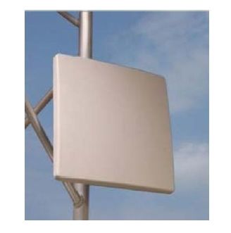

因此,实际应用中,必须在天线的增益、体积和带宽之间取一个平衡。PCTEL公司经过多年的积累和多个实际案例,发现最合适的天线指标为:
方向图角度:E平面(elevation)35度,A平面(azimuth)55度
尺寸:天线体积约为35 cm x 35 cm
增益:2.4GHz 10dbi, 5Ghz 6dbi。在这个尺寸和覆盖角度下,天线增益可以做到12dbi 或者更高,但是根据FCC委员会的规定限制和一般AP的发射功率,天线中需要增加额外的设计以降低增益。
有些应用中, 35 cm x 35 cm的外壳有可能太大,针对空间有限的场景应用,一个较小的外壳也许更为合适,例如20cm x 30cm的外壳,但是这种设计会面临几个严重的问题:一是波束宽度会太大,例如2.4G 时E平面35 度,A平面90度;二是端口隔离度会下降10db左右;三是增益下降,四是由于辐射体距离较近导致的反射造成方向图变形。
应用案例:
近年来PCTEL为全球多个著名场馆提供了高密度应用的天线解决方案,包括天线(FP 2458-V6RPC)和相关附件。典型场馆包括:Cowboys Stadium, Stanford Field, Wrigley Field, 和 XCEL Arena 等,完美的支持了实际现场的语音、数据类应用,例如举行在Dallas Cowboys' Stadium的Cotton Bowl,2011年2月6号举行的冠军杯足球赛。PCTEL FP2458-V6RPC 天线覆盖WIFI 2.4-2.5GHz 和 4.9-5.9GHz 频段,支持6端口MIMO设计,波瓣宽度和增益都为高密度接入场景特殊设计,并且经过实践检验。外壳材料外用UL 94V-0的防火材料,满足高密度接入应用的诸多设计要求。
