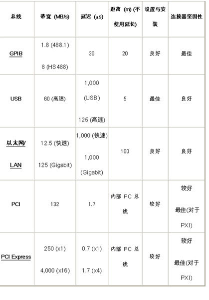

图1. 比较主流测试和测量总线的理论带宽与延迟。

表1. 常见的仪器硬件总线的简要介绍
