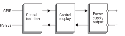

在程控线性电源中,数字控制电路驱动DAC的输出控制电平,以成正比地控制电源的编程电压值。 电源输出端同时向控制电路发送一个电压,以表明它已经按照要求输出了电压。控制电路接收来输出端的电压信息后,把该信息发送到显示器上。同样,控制电路还会把电源的输入和输出状况, 通过 GPIB、RS-232、USB 或 LAN 等PC接口, 告诉其它设备。 这些PC接口直接接地,而且,在控制电路与电源之间采用了光隔离。
图2.  显示光隔离的电源框图

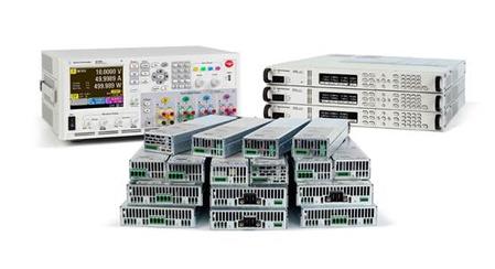

随着开关电源的工作频率越来越高,很多大功率的开关电源体积也能做得很小,例如安捷伦的N5700 750W/1500W系列可编程电源,只有1U的高度,标准机架宽度。而N8700 3.3KW/5KW 系列电源,也只有2U(接近10cm)的高度。即便同时并联4台5KW的电源,到达20KW的输出功率,也只有不到0.5米的高度。相比于我们又是在很多工厂看到的装在一个大机柜中的20KW电源,要小得很多。而且,由于这一系列电源的效率接近于90%, 功率因数更是达到了99%, 每年省下的电钱都可能是一大笔。
安捷伦N5700 和N8700 系列电源

但随着开关电源技术的发展,很多新的技术用在了高性能可编程开关电源中,使其噪声大幅度下降。 安捷伦的有些高性能开关电源的噪声指标, 甚至已经与精密的线性电源相当。例如安捷伦的N6700系列模块化电源系统,其密度约比同类的线性电源高出数倍。它拥有最高4个输出,在1U高的封装中提供总计高达1200瓦的输出功率。 有些模块的输出噪声完全与线性电源相当。例如N6762A 50V/100W 精密模块,在满负载的输出情况下, 其噪声仅为4mVpp / 0.5mVrms。

N6700 模块化电源系统和N6705 直流电源分析仪
