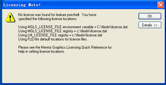

请问:
我按照网上下载的说明安装完成后
pads2007安装完成后提示缺少license
打开后的提示
打开后的提示

发表于 2010-5-6 18:04:06 | 显示全部楼层
你替换了那些DLL文件没?这是容易疏忽的地方
发表于 2010-5-6 19:15:50 | 显示全部楼层
1。生成一个LICENSE,然后使用该LICENSE安装,不管提不提示LICENSE对错,装。
2。搜索安装目录下所有的MGLS.dll  ,并用破解里面的MGLS.dll  替换搜索到的所有的MGLS.dll  。
大功告成。

不要在中文目录下安装,
