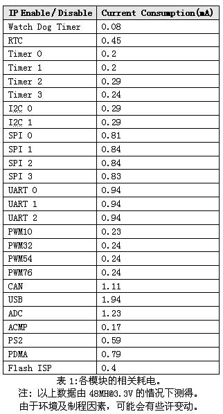

各模块的相关耗电如表1所示。
新唐科技NUC1xx藉由关闭各模块时钟的方式来达到关闭各模块的目的,所以要关闭模块就必须设定相关的时钟控制缓存器。NUX1xx提供AHBCLK Register与APBCLK Register,来控制上文所列出各模块的开关。

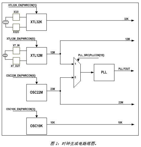

NUC1xx内建了PLL,能使用外部 12MHz的晶振或是内部22M振荡器产生系统所需的时钟,由PLL所产生的时钟再经过适当除频,即可作为CPU的工作频率。另外NUC1xx也提供经由外部32KHz的晶振或是内部10KHz 振荡器直接供给作为CPU工作频率的方式。因此,NUC1xx对于工作时钟的设定,提供了很大的灵活性。

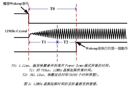

由于所谓的Power Down省电模式,实际上是把晶振的时钟关闭,让整个NUC1xx呈现静止的状态。而因为晶振也被关闭了,一旦有唤醒中断事件发生,需要等到晶振稳定下来后,CPU才能继续运作,所以由Power Down进入一般的工作模式,会需要延迟一点时间来等待,而NUC1xx系列所提供的延迟时间预设为4096个clock cycle。以12MHz来计算,延迟时间为(1/12MHz)*4096=341.12us(图2中的T2),而晶振起振所需时间(图2中的T1)则会随着晶振频率、品牌、PCB 布线等都会造成少许差异。一般而言, 12MHz晶振起振所需时间约1~2ms。实际量测范例数据如图2所示。
