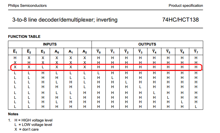

很简单啊,看看真值表就可以了嘛,比如下图:
如图中红色框所示,就是全部输出为高,方法就是将E3脚输入为L(低电平).

看真值表比看逻辑更直接

可以全高,但不能全低。
