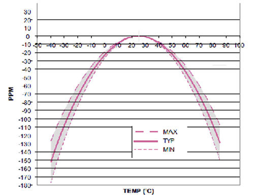

典型实时时钟采用32.768 kHz音叉表晶石英晶体。这类晶振容易在市场买到,而且价格较便宜。在25℃时,晶体通常可提供大约±25 ppm的计时精度或每天2秒的误差。虽然非常适合电池供电应用的低功耗需求,但是在-40 ℃至+85 ℃的工业温度范围内,频率变化很大。在极端温度条件下,频率误差可能在-108 ppm至-177 ppm之间,如图图1所示。最终时钟可能每天慢10秒至16秒。
因晶体内在特性而产生的频率误差曲线为抛物线,实时时钟计时精度只能与其参考时钟(晶体)相同。
图1:典型的32.768 kHz频率误差对温度曲线

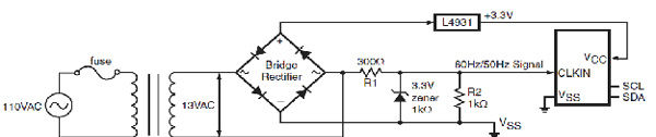

以60 Hz电力线为参考时钟
该解决方案的原理是把60 Hz电力线(例如,美国市电)变成可用的时钟源。电力线的频率误差远远低于普通晶体。该解决方案必须把交流电源转换成实时时钟适用的频率源。大多数实时时钟的输入需要32.768 kHz的通用晶振,该晶振在内部分频,为应用提供第二时钟源。多数实时时钟不支持60Hz时钟,因此需要使用锁相环PLL修正实时时钟的输入频率。此外,因为60Hz时钟不是32,768时钟的约数,所以在进入锁相环之前,60Hz时钟被不断地分频,直到是32,768的公约数为止。该解决方案需要多个步骤,可能不适用某些用户。
某些实时时钟的时钟源可使用60Hz频率。尽管该改进方案不再需要锁相环,但是电路对于部分用户仍然过于复杂,见图2。当主电源掉电时,实时时钟的精度没有保证。
图2:60 Hz正弦波保护

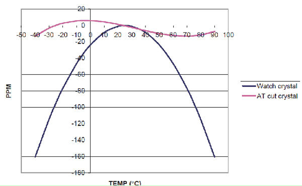

使用AT切型晶体
另一个可行的解决方案是使用AT切型晶体。AT切型晶体与微处理器配合,速度越快,晶体随温度变化的频率误差就越小,因此可提供更高的计时精度,但是,它们的晶振却不适合低功耗应用,因为在AT切型晶体的典型频率下,晶振的电流消耗太大。AT切型晶体误差见 图 3。
图3:AT切型晶体与表晶典型特性对比
该解决方案的主要原理是,微控制器的AT切型晶振为微控制器的定时器提供时钟信号。因为该晶体在工作温度范围内的误差很低,所以定时器时钟信号的频率误差也很低。因此,采用这个定时器的实时时钟在校准后,精度可接近时钟源的精度,因此可降低表晶因温度飘移而导致的计时误差。

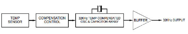

使用TCXO
另一个解决方案是使用TCXO (温度补偿晶振)替代基本石英,以提高时钟源的计时精度。TCXO内置温度传感器,可使晶体对温度曲线在宽温度范围内变得平滑,取得±5 ppm的精度,但是该解决方案是一个成本更高的方案。
图 4.是一个典型的TCXO功能框图。晶体和补偿电路都集成在TCXO芯片内,但是这种做法提高了TCXO的成本,使其成本比普通晶体至少高两倍。
图4:TCXO功能框图

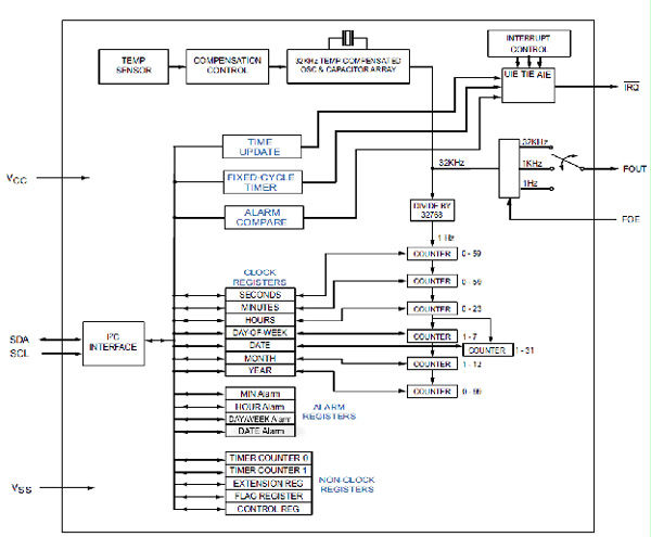

意法半导体的M41TC8025是一个实时时钟整体解决方案,具有高成本效益,无需另行开发软件。晶体、温度传感器和实时时钟以及自动补偿算法都集成在一个封装内。只连接一个简单的外部电路,即可在-40 ℃至85 ℃的宽温度范围内取得极高的计时精度(±5 ppm)。见图6。在0 ℃至50 ℃的温度范围内,计时精度提高到±3.8 ppm,这个成绩超出了大多数应用的要求,包括智能电表。
M41TC8025功能框图与外部硬件连接
图5所示是 M41TC8025温度补偿实时时钟功能框图。这个内置温度传感器和补偿算法的普通石英晶体为应用提供了一个高精度的32.768Hz时钟源,这个分段时钟链提供超高精度的时钟和日历数值,处理器可通过I2C总线访问这些数值。
图5:所示是M41TC8025温度补偿实时时钟功能框图。
