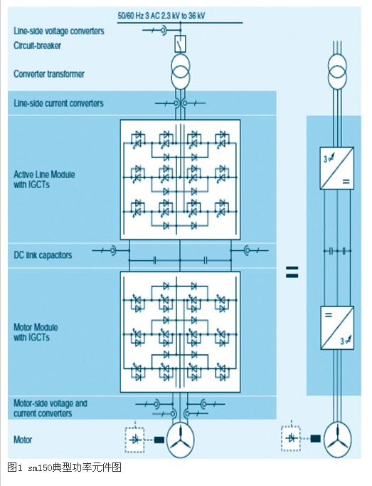

  sm150典型的功率元件图如图1所示。

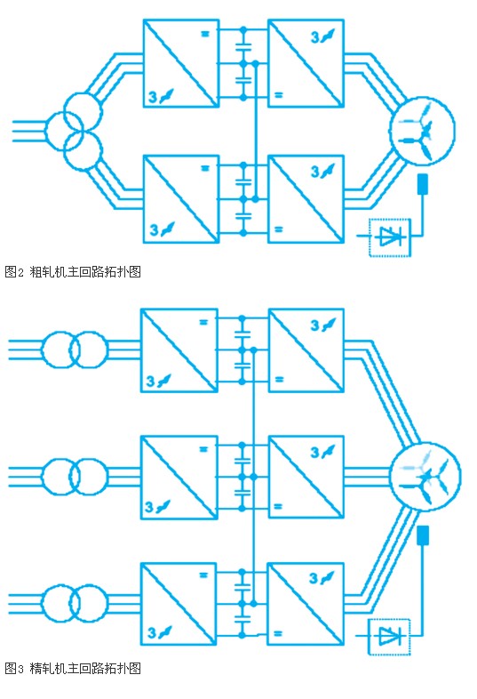

  某钢铁公司新建4300中厚板生产线一条,采用双四辊轧机、可逆轧制工艺布置,粗轧机主电机为两台7500kw、3050v的同步电动机,双绕组结构,空水冷却方式,额定电流为2×740.8a,转速为0-40-80rpm,额定励磁电流为628.2a,最大励磁电流为1269.2a;精轧机主电机为两台9000kw、3150v的同步电动机,三绕组结构,空水冷却方式,额定电流为3×574a,转速为0-55-120rpm,额定励磁电流为514a,最大励磁电流为1743a。主传动系统采用sm150并联结构,系统主回路拓扑图如图2、图3所示。

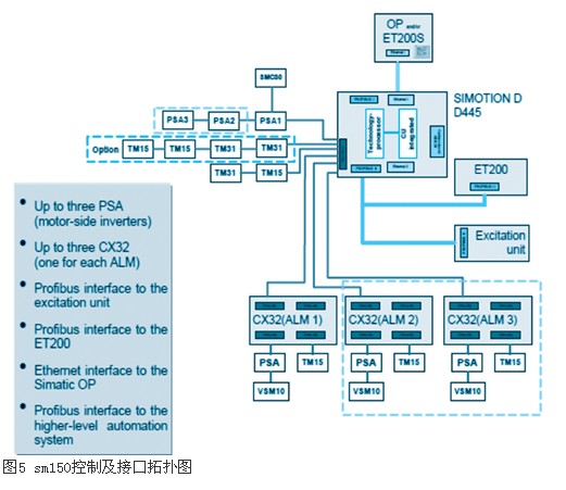

  sm150的整流、逆变单元均由相模块构成,每个相模块主要由四块igct组成,整流单元带有有源前端;水冷单元主要由热交换装置、去离子装置、泵系统等构成;励磁单元采用simoreg dc-master 6ra70装置;控制单元主要由simotion d d445组成,控制模块d445包含和传动其他部分通讯的以太网接口、dp接口、drive-cliq接口、软件和传动程序等,其控制及接口拓扑图如图5所示。

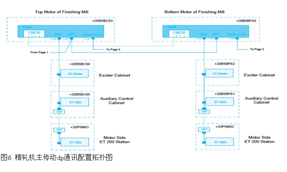

  接口系统包括与进线变压器、进线断路器、励磁系统、自动化系统、无负荷接触器、远程站、pda等系统间的接口,连接方式有硬线连接、以太网通讯、dp通讯、drive-cliq通讯等。其中dp通讯方式采用较为广泛,以精轧机主传动系统为例,dp通讯配置拓扑图如图6所示。

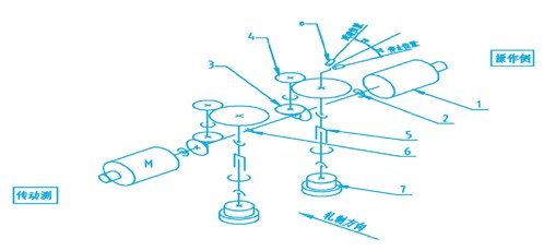

  日钢1580热轧带钢厂立辊轧机主传动采用上传动型式,位于轧机中心线两侧的主电机分别通过一级锥齿轮和一级圆柱齿轮减速器传动十字型万向接轴,驱动辊子进行轧制。左右两侧传动在第一级的锥齿轮轴间用联轴器连接,保证速度同步,2台电机均带脉冲发生器,可用于速度控制,并配以西门子装置对装置协议来实现两台直流电机的主、从同步运行,不但保证了速度同步控制,而且有效的保护了机械机构,取得了令人满意的效果(见图1)。
  注:1.主电机+编码器(plg);2.联轴器(ⅱ);3.一级锥齿轮付(i=1.955);4.一级圆柱斜齿轮付(i=3.524);5.十字万向接轴;6.联轴器(ⅲ);7.轧辊;8.接近开关。
  图1 e1立辊轧机主传动筒图

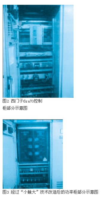

  图2为西门子6ra70控制柜部分,图3为经过“小触大”技术改造后的功率柜部分(输出额定电枢电流4000a)。

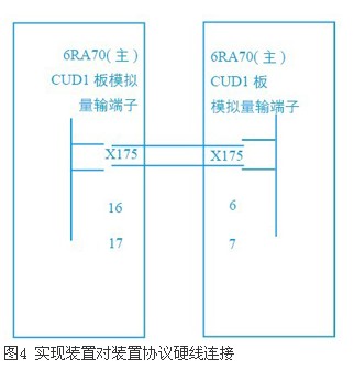

  在两个电机严格机械耦合的情况下,操作侧电机为主控制采用速度+电流双闭环控制,传动侧电机为从采用转矩控制,从动装置的斜坡函数发生器和速度调节器不使用,仅仅使用电流调节器。主调节器cudi板x175端子16\17连接两芯屏蔽电缆到从调节器cudi板x174端子6\7,实现装置对装置协议硬线连接,如图4所示。
  主调速器参数设定:p755=141. 连接器k0141(转矩限幅后的给定),p755(在模拟量输出2的输出值的源)。
  从调速器参数设定:p601=15. 连接器k0015(模拟输入端子6\7),p601(电枢电流调节器实际值的源)。
