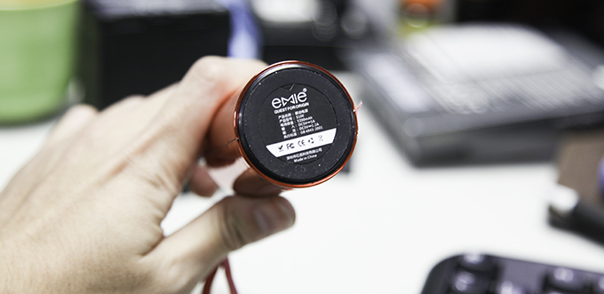

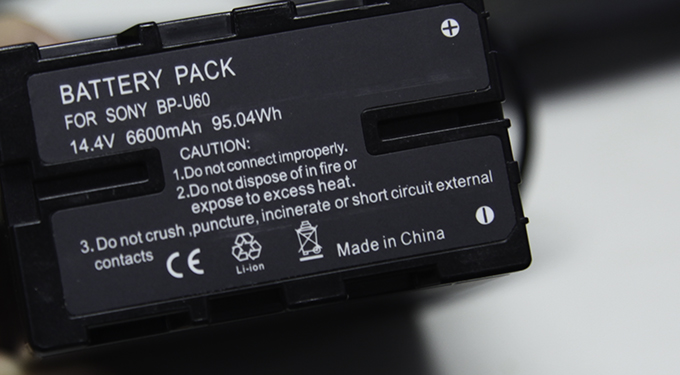

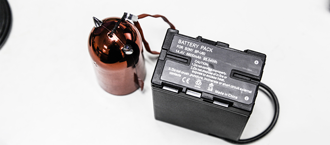

有一次我的朋友看着我桌面的摄像机电池说 ”看你摄像机电池的比我移动电源大这么多,怎么容量就只大一点点。“ 如上图,图左边的这个移动电源是5200mAh,而右边这个大块头的摄像机电池只有6600mAh。
论体积,右边的这个锂电池至少是左边的两倍,但从数字上看6600绝对没有5200的两倍,难道这块电池里面是空的?绝对没有。里面放的是砖头?保证不是。
其实如果这两块电池同样是手机电池的话,那他们的容量大小还是可以用mAh来进行比较的。但如果他们不是同类型的产品的话,直接这么对比可能就错了。它们不都是锂电池吗?不都一样吗?为什么不可以比?虽然同样是锂电池,但是细心的朋友会注意到,其实这两块电池的电压是不一样的,也就是由于电压的原因,所以单纯比mAh数字的大小是没有可比性的。

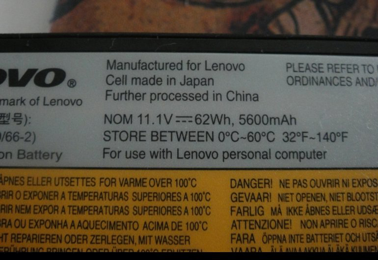

下图这个联想的笔记本电池,也只有5600mAh,论数字还比不上三块小米电池。

而刚才上面说的6600mAh的电池的电压为14.4V,14.4*6600=95.04Wh,那们他全部释放可做的功就是6.6*14.4*3600=342144焦耳的功。
而一般手机电压为3.7,因此上面的5200mAh移动电源理论上可做的功为3.7*5200=19.24WH,3.7*5.2*3600=69264焦耳的功。
Wh它是和电压、电流、时间成正比关系的量。而mAh通常作为电池充、放电的指标,它是和电池的充(放)电电流、时间成正比的指标,要让它和Wh有可比性或可换算性,还必须知道电池的电压。简单来说Wh=mAh/1000*电压。(爱搞机
